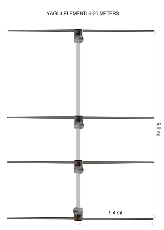

hola de nuevo
no es la antena de la foto por la cual pregunto , si no que es la de 4 elementos
ec1ajl

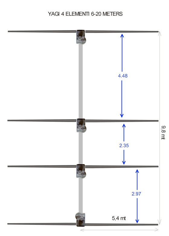

Mensajes: 8474
#113600  - 12 julio, 2010 09:30
Pues como tienes el dibujo y la distancia total... solo es pasarlo a escala y listo.
Aproximadamente;

Lo mas fácil, es preguntar al fabricante o al distribuidor :)
distancia dipolo reflector = 2300mm
distancia dipolo director1 = 2630mm
distancia director1 director2 = 4700mm
Salvador
EA3BKZ

#113653  - 12 julio, 2010 21:55
Las medidas que te he dado en mi anterior post, son las medidas exactas facilitadas por el fabricante.
