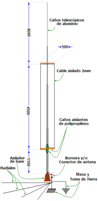

Por si te interesa en la web de EA3AHL comenta como acortar una antena manteniendo su frecuencia de resonancia...
Antena Ground Plane (GP) para 80 metros de UA4ANV
Puedes ver la wen de EA7AHG de una antena vertical de 40 y 80m con carga lineal
______________________________________________________________________________________________________________________________________________________________________________________
Puedes ver la web de VK1OD es una antena reducida con 15 metros de altura
