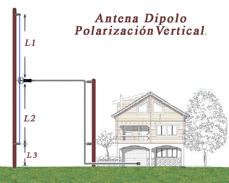

Mensajes: 1393
#95102  - 27 enero, 2010 00:23
Prueba a realizar una antena Antena Dipolo con Polarización Vertical.
No necesita radiales y funciona muy bien

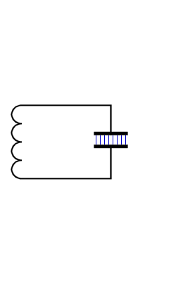

Dipolentstehung.gif La formación de un dipolo en un circuito resonante

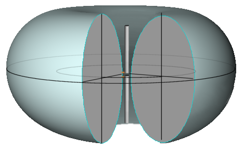

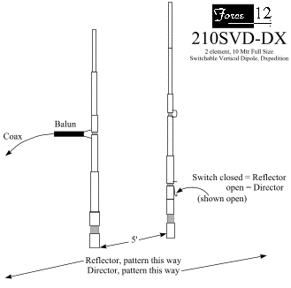

Ver antena 210SVD-DX de Force12 http://www.qsl.net/vk9ml/2002/equipment.htm
