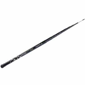

Una solución práctica y económica para antena mochilera, que también resulta utilizable como antena portable, balconera, o para instalar de manera provisional o temporal en casi cualquier lugar que precisemos, es utilizar, para soportar el hilo de antena, con o sin bobina de carga, una caña de pescar telescópica de fibra de vidrio para pesca al “coup”, pero del tipo que recogida adopta una longitud de sólo 57,5 cm, lo que facilita su transporte al ser la mitad de los 1,15 m habituales para estas cañas.
Aunque este tipo de caña está disponible en varias longitudes (de 3 a 6 m), para antena mochilera no se recomienda más de 3 m.
Características:
- Longitud de 3 m, 4 m, 5 m y 6 m
- Longitud plegada: 57,5 cm
- Peso
3 m = 130 g
4 m = 210 g
5 m = 370 g
6 m = 545 g
Un saludo y buena radio.

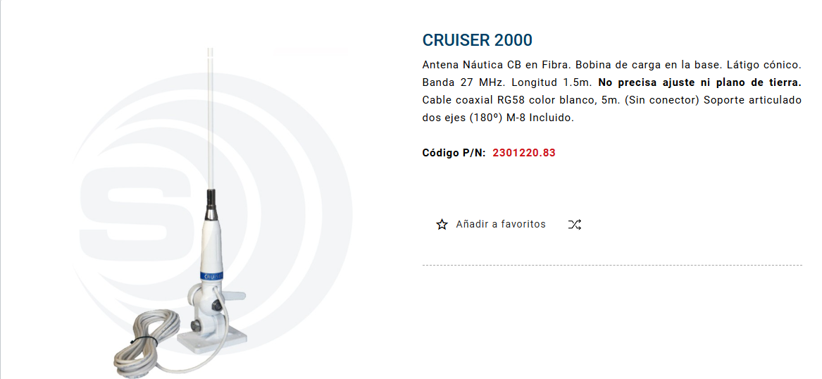

Èchale un vistazo a esta. Hay otras más del mismo tipo.
https://sirio-iberica.com/antenas-nautica-cb-27mhz/62-cruiser-2000.html

La antena SIRIO CRUISER 2000, como otras similares para uso náutico en la banda de CB, es una antena de ½ longitud de onda muy utilizada, en su época, en pequeñas embarcaciones de recreo y pesqueros para comunicar en los canales 3 y 4 de la banda de CB, reservados antaño para comunicaciones marítimas. Está casi en desuso debido a la utilización de los equipos de VHF de banda marina (156-174 MHz), actualmente de uso obligatorio en la mayoría de embarcaciones.
El transformador de impedancia en la base de la antena pone en cortocircuito la DC, evitando las molestias de la estática.
No precisa ajuste debido al generoso ancho de banda de funcionamiento en la banda de CB de 27 MHz, y trae de origen un cable coaxial de alimentación, blanco, de 50 ohm y 5 metros de longitud, cuya malla actúa de contraantena, sin problemas de RF al estar destinada para utilizar con equipos de CB, que son en realidad equipos QRP, con una potencia de salida reglamentada de 4 W en AM y 12 W en SSB.
Pienso, que utilizarla como antena mochilera, sin poder extender el cable coaxial de 5 metros, podría afectar a su buen funcionamiento.
Por esta razón, las antenas mochileras suelen ser de ¼ de longitud de onda, con la “molestia” de tener arrastrar un cable de unos 5 m, como contraantena.
El uso de una caña de pescar telescópica, de 3 metros, como soporte para el hilo de antena mochilera, tiene la ventaja añadida en el caso de ausencia de propagación, cuando no te comes un rosco y estas cerca de algún río, de poder utilizarla con un trozo de sedal, anzuelo y algún cebo, para intentar pescar al “coup” algo para el almuerzo... 😊
