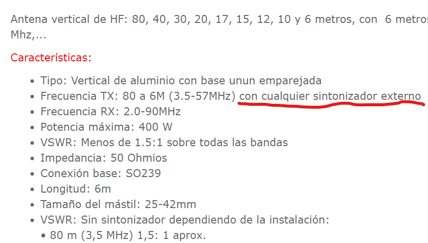

Si , esta , creo que puede funcionar con el Yaesu ft 707, y por presupuesto también
Esa antena necesita un acoplador remoto para funcionar. Yo no te la recomiendo.
