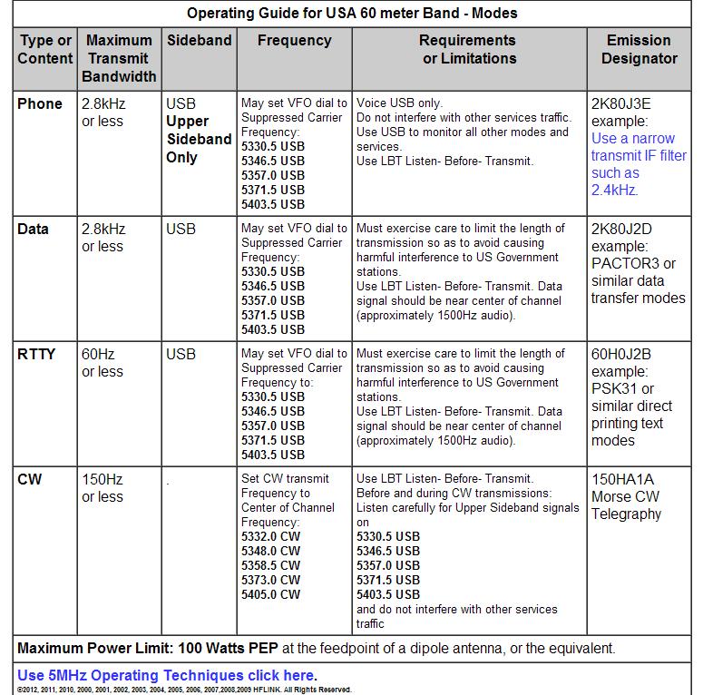

Ya esta actualizado la resolución del 19 de Diciembre 2013 banda 60M
http://www.minetur.gob.es/telecomunicaciones/Espectro/radioaficionados/Documents/Resolucion5MHz.pdf
y en http://en.wikipedia.org/wiki/60-meter_band
countries with channel allocations
Spain ( ITU Region 1 ): Following representations by URE, the Spanish national amateur radio society, in December 2013 the relevant Spanish regulatory authority, SETSI, granted permission for the following six 5 MHz channels:- 5268.0, 5295.0, 5313.0, 5382.0, 5430.0 and 5439.0 kHz for a period of six months, commencing January 1st. 2014 on the basis of short-to-medium distance and emergency communications criteria. These are channel-centre frequencies, the corresponding USB 'Dial' frequencies being 5266.5, 5293.5, 5311.5, 5380.5, 5428.5 and 5437.5 kHz respectively. To those applicants who are at the requisite licence level to qualify, CW and SSB [USB] modes are permitted with a Power Limit of 100W and bandwidth is not to exceed 3 kHz.

- Podría ser interesante la frecuencia de llamada para EA en:
· 5439.0 KHz en TX y RX como punto de encuentro o emergencia EA...
- Podría ser interesante la frecuencia de llamada para DX en:
· 5295.0 KHz o 5430.0 KHz para TX y RX otra (por ejemplo 5371.5 KHz)
Hola Angel
Le fecicito por su gran trabajo del cuadro que esta muy bien.
¿Se podria poner en un lateral las frecuencias asignadas al pais, y potencia permitida?
He visto algo similar en Australia VK6YSF
International 60m band channel frequencies.
Wireles Communication Around the World - Band Plan - 5MHz Amateur Allocations WA1WA
Ver Plan de Banda de USA
Operating Guide for USA 60 meter Banda - Mode - W4UOA
