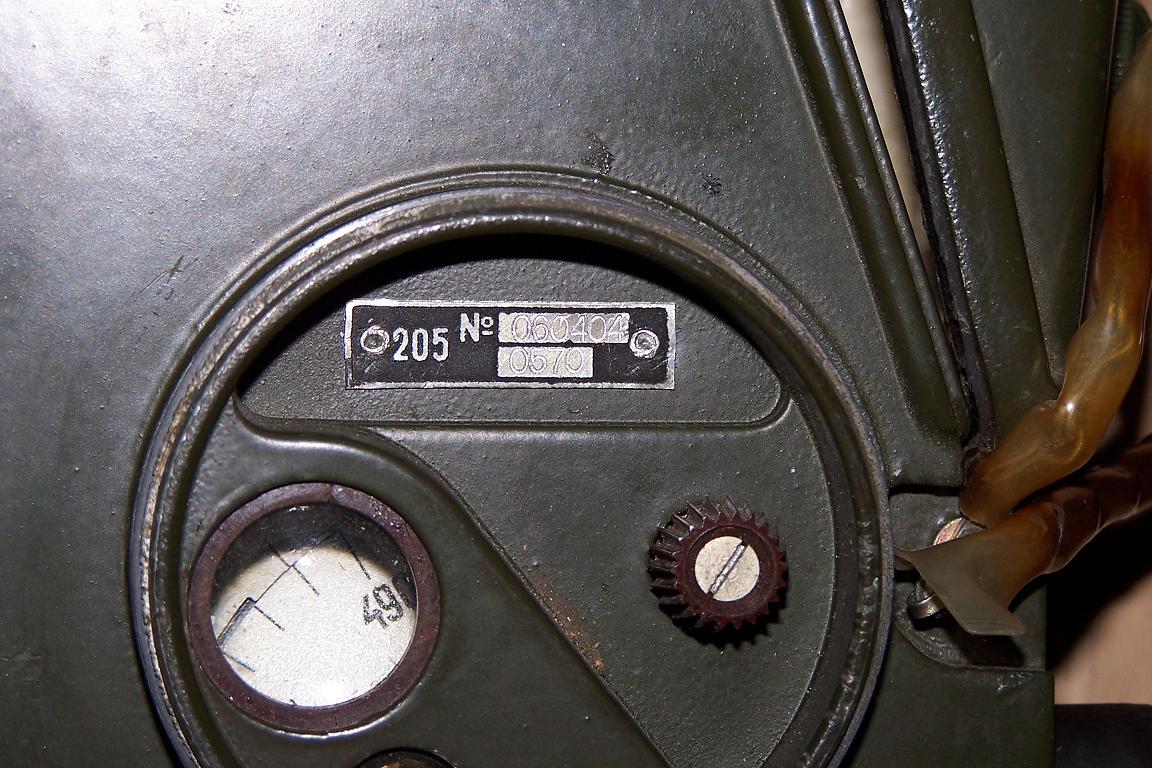

Aprovechando este hilo abierto sobre la banda de 50 MHz, quisiera hacer una consulta.
Tengo un pequeño equipo militar ruso portátil R-126, con auricular, laringófono y antena tipo Kulikov, que compré muy barato en un mercadillo de radio aprovechando una estancia en Moscú. Estos equipos fueron muy utilizados por las fuerzas especiales del Pacto de Varsovia.
Curiosamente, va equipado con 11 diminutas válvulas y funciona exclusivamente en FM en la banda de 50 MHz. Lleva VFO analógico regulable entre 48.5 y 51.5 MHz; lo he probado con el Yaesu FT-817ND y funciona razonablemente bien, pero después no he conseguido escuchar ninguna estación entre 50 y 51.5 MHz (en la zona de Barcelona y Tarragona), ni siquiera en verano cuando hay más actividad en la banda.
El tema es saber si hay algún repetidor o actividad en FM en esta banda.
73, Ernesto - EA3ERD
