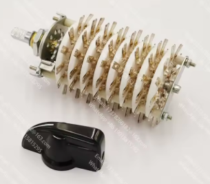

Hola compañeros. Estoi buscando un selector de bandas, o parte de el, de un amplificador NEC modelo CQ-301 . Tiene las lengüetas de contacto de bandas gastadas i no hacen buen contacto,ya se que es dificil por su antigüedad de encontrar pero por ahí habra alguno mas espachurrao quizas?
tambien me han dicho que parece ser que con su similitut al kenwood TL-922 tambien podria servir uno de esta marca, la mecanica se parece mucho

En Aliexpress tienes como estos

hola Rafael gracias por tu atencion,  este que está en eliexpres me lo miraré pero de primera vista no parece para un KW
boi a dar un vistazo i ya te diré. Gracias.

Si desconfias pon los contactos de las galletas en paralelo en 3 galletas y 3 galletas en el pi de salida  y 2 y 2 en el pi de entrada, y funcionando no mover el conmutador el transmisor siempre, siempre, siempre, siempre (quiere lo siempre en RX) SIEMPRE. y te sobra una galleta. hay de 11. si te caven .O éste de 8 3y3 pi de salida y  1y1 pi de entrada.
