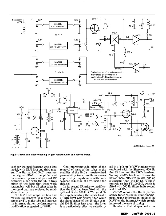

Aquí os dejo esta modificación que en su día realizó Phil Harman (VK6APH) y Steve Ireland (VK6VZ) del  receptor Drake R-4C.
Al parecer las mejoras que hicieron superan a las de Sherwood Engineering, pero no llegan a  las que hizo Tom W8JI.
PD: El artículo pesa 1,85 MB y lo máximo que se puede subir aquí es de 1MB, si alguien lo quiere en pdf que me envie un correo:  ec1dlh@yahoo.es
