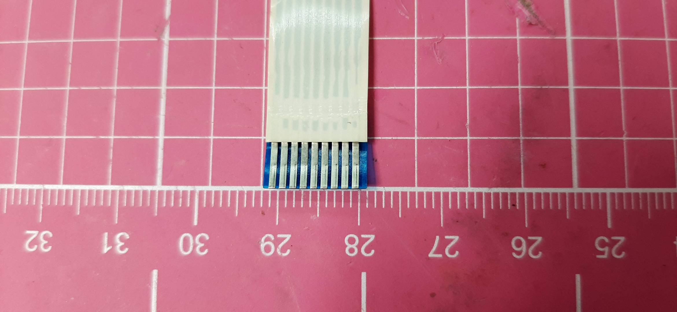

estoy intentando reparar un Kenwood RZ1 y he tenido la mala suerte de que una cinta plana de conexión se me ha roto. El problema es que no doy con un reemplazo porque el espaciado de pines no parece el que se encuentra normalmente.
20220319 173404 2
Como podeis ver el paso es superior a 1 mm. He probado distintos tipos de cinta y no doy con el que és. Necesito localizar una cinta de 15 cm aproximadamente, contactos en la misma cara, similar a esta.
¿Podeis orientarme alguno?
Gracias miles!

Supongo que ya habrás barajado lo que voy a decir, pero por si acaso ahí va:
1.- Si la rotura es en un extremo y tienes logitud suficiente, "cortar y pelar". Creo recordar que vi algún tutorial al respecto en internet. Es delicado y laborioso, pero factible.
2.- Preguntar en algún servicio técnico de tv, por si algún técnico "curioso" guardase cintas de estas para posibles recambios. Si fuesen más anchas pero del mismo paso (así a ojo, parece 1/20 de pulgada = 1,27mm), sólo tendrías que recortar el sobrante. Si te llega de longitud, claro.
3.- No son demasiados contactos. De perdidos al río: soldar cablecilos entre ambos conectores. Se pierde la capacidad de desmontaje "pleno", pero el equipo puede volver a la vida.
Ánimo y suerte.

Si, al final he encontrado una empresa alemana que me suministra un cable con ese paso. Que seguro que lo podía encontrar aquí en España, pero ebay me lo ha puesto en el punto de mira, estoy esperando a que llegue. Ya probé de pelar el cable, pero está tan viejo que se va deshaciendo, con lo cual descartado.
Y si, la solución de tirar 9 cables es el ultimo recurso. Si falla todo probaremos con eso, esta claro.
La moraleja es que a partir de ahora me guardaré cables planos igual que guardo cien trastos inútiles mas 8-))

ya tengo un cable con paso 1,27 mm que va perfecto. Puedo seguir avanzando con la reparación del RZ1. Os voy contando...
