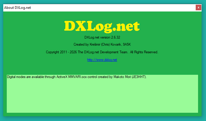

Hola!
¿ Existe la traduccion del DXLog al Español? Esta version que he acabado de instalar no dispone del idioma Español
No
