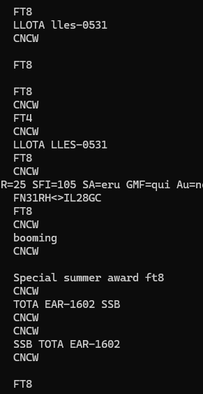

Hace una semana  que tengo el DXlog configurado para el Nacional de Telegrafía, pero ayer se me ocurrió echarle un vistazo al cluster y no estaba como debería, es decir, lo tengo sin filtro para este evento.
Sé que tenía apuntes pero no los encuentro.  Lo que necesito es un comando/filtro para que sólo me salgan los EA,s creo que era algo así: ACC/EA,EC,EF, vamos que no me acuerdo.  A ver si hay alguien que lo tenga reciente y me lo puede pasar en tiempo record.

Agustín, además de lo que te di anoche, acabo de probar unos comandos que creo que te pueden servir, prueba esto:
telnet dxcluster.cronux.net 7300 (o tu clúster de preferencia)
login: ea4ac-7
Password: **********
unset/skim
clear/spots all
acc/spot 1 call_dxcc EA,EA6,EA8,EA9
rej/spot 1 not on contesthf/cw
rej/spot 2 info {rtt|ft[48]|psk|bcn|dxf|mfsk|ssb}
rej/spot 1 info {dme|dvge|dee|defe|dce|dmve|ete|pota}
show mydx
Cuando se termine el concurso, bastará con ejecutar:
clear/spot all
Ya me contarás

He puesto el siguiente:  set/dx/filter cty=ea
Espero que sea suficiente.
cómo lo veis ?

Te van a salir solo los EA, incluidos los anuncios de DME, POTA, DVGE, DEFE, DCE, DMVE LLOTA etc etc
Te falta un filtro para "rejectar" esos anuncios e incluir EA6, EA8 y EA9 que son otros países,

Tenías razón Cédric, sólo me entraban los EA, los EA6, EA8 y EA9 no me entraban.  Tengo que afinar un poco más.
Ahora estoy en el NODO de: W1NR y me entran todos, tengo que afinar, pero de momento lo dejo así.
Accept/spot  0 Call_dxcc ea,ea6,ea8,ea9
