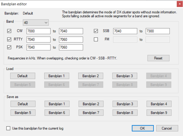

El pasado fin de semana 8-9 trabajé en este contest por primera vez, tanto en el contest como en esta modalidad, por eso no tengo ni idea de como funciona esto, el caso es que lo hice con el programa DXLog, en la categoría de SOAB-Asistido, pero cual fue mi sorpresa al ver que no entraban Spots ni en el "BAND-MAP" ni en el "DX cluster Announcements" si bien estaba conectado al cluster de "EA1DX", por lo tanto estuve ASISTIDO y DESASISTIDO a la vez, jejejejeje.
Qué pasa que en PSK63 no funciona el cluster como en CW o era problema mío ?.
GRACIAS

Pueden ser bastantes cosas, habría que revisarlo, te aconsejo que te pongas en contacto con el SysOp de EA1DX, para que te de soporte.

Creo que el problema dimanaba de esta configuración del Plan de banda que no lo tenía seleccionado y por lo tanto sin configurar, ahora se supone que tendría que ir bien, pero claro en el auge del contest, como que no tienes la cabeza para pensar ni para mirar nada de esto, a ver en próximo si funciona o qué.
