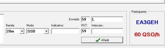

#410783  - 22 abril, 2026 15:30
Hola amiogos,
He empezado a estudiar el WinUreCon para prepararme para el concurso de SSMM EF0F en SSB
Que he hecho :
1 - Configurar mi información personal
2 - Crear la BD para el concurso de SSMM EF0F
...y he empezado a ingresar QSOs ficticios y los graba en la base de datos, y ya está aqui la primera dura:
Tal y como muestro en la captura adjunta, ¿ que tengo que poner en las casillas de INTERCAMBIO que están junto a las 2 casillas de 59?
Muchas gracias por ayudarme.
1
#410784  - 22 abril, 2026 15:41
Hooooola otra vez, Javier.
De las bases:
Intercambio.- Las estaciones españolas pasarán RS(T) más la sigla provincial…
y
Más Abajo tienes las siglas de las provincias
¿Dónde estás? ¿En Lleida? ¿Qué sigla pone? ¿L? Pues RST y L, por ejemplo 57 L o 59 L
¿Es o no es? Mucha suerte…

#410787  - 22 abril, 2026 17:28
Holaaaaaaaaaaaaaaaaaaaa Diegoooooooooooooooooo,
Siiiiii, otra vez aqui en este estupendo post que es una fuente de información tan grande!!!!!
Diego, efectivamente, estoy el Lleida, por lo que cuando pase el 59 tengo que pasar la (L) ¿ verdad?
EA3JEL Jordi, está en Cornellá del Llobregat, en su caso ¿ que letra tiene que pasar junto con el 59?
De momento creo que esta será la penultima duda, por que quiero volver a leer este post entero por que solo tengo la duda de como se hace lo de la puntuación por contacto y el tema de los multiplicadores, pero creo Diego que leí en estepost (tengo que buscarlo) que puedo exportar a CABRILLO y mandar el ficherito a la organización y ellos se encargan del recuento total.
Un abrazo muy fuerte Diego y un millon de gracias por estar siempre pendiente!!!
#410799  - 22 abril, 2026 23:41
Hola ooootra vez. HI HI *
sólo se consideran las provincias, como puedes ver. Así que tu colega de cornella … es B

Hola Diego,
Perfecto! Osea que EA3JEL de Cornellá del Llobregat (Barcelona) pasará 59 (B)
Estupendo!
