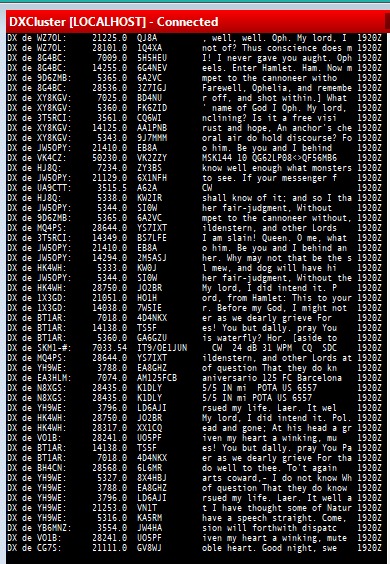

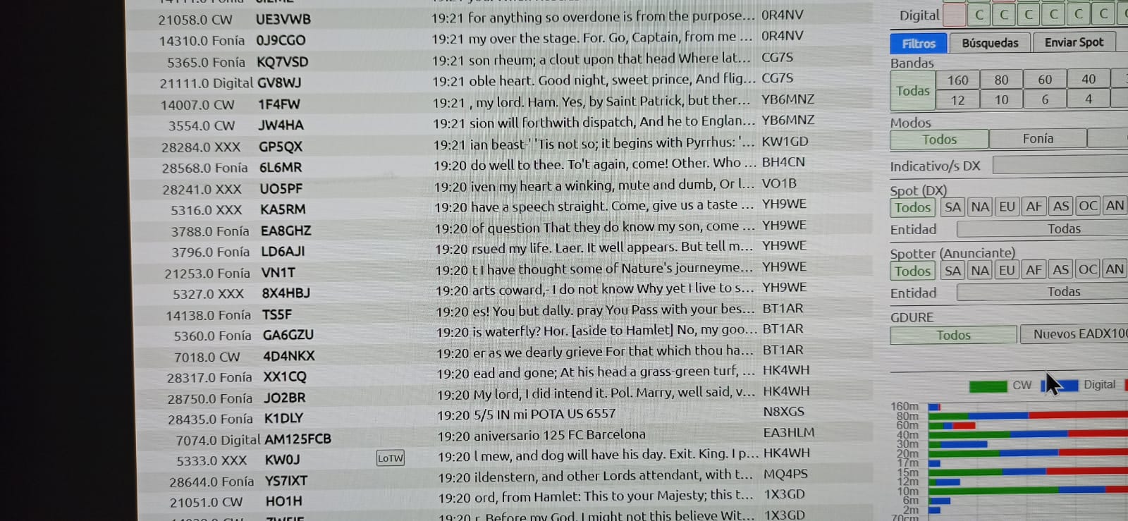

Hablando del clúster, fue curioso ver esto en el de URE la tarde del viernes y también el sábado por la mañana.
Se ve que alguien decidió escribir su libro y dejar constancia en el clúster.
Un saludo, Jesús-EA5J

Hola Jesús.
Eso se debe a la resistencia que ofrencen los usuarios y algunos desarrolladores de aplicaciones a usar un password como mecanismo de protección básico a la hora de acceder a la red de clústers.
Al menos era literatura inglesa, Hamlet para ser más concreto, según me comentó un sysop italiano.

Buenos días a Kin y Jesús,
Kin tienes toda la razón y de eso ya hablamos hace un par de años o tres cuando alguién "anónimo" decidió en un CQ WW CW hacer anuncios falsos de forma automática a ritmo de 1 por minuto ( sino recuerdo mal ) en la banda de 40mtrs y modificando el frecuencia en cada uno de ellos en en la frecuencia de la estación EA4URE siendo el spotter EA4URE @ . El objetivo era el desprestigiar a URE en la RR.SS y frente al COMITE del CQ WW intentando simular que eran autoanuncios durante el concursos para que EA4URE fuera descalificada. Afortunadamente uno de los miembros del COMITE de CQ WW estuvo viendo el incidente y fue consciente de que y porqué se estaba haciendo. Decir también que Kin estuviste muy atento a esa situación, dandote cuenta de lo que estaba sucediendo,  y tomaste las medidas oportunas para "cortar" esos anuncios maliciosos. Obviamente no puede haber 24 al dia y 365 dias al año de alguién que esté supervisisando las maldades que pueden hacerse con mala intención. Suficiente faena tenéis los admistradores para ir añadiendo mejoras y corregir posibles fallos del sistema.
En fin, supongo que lo lógico será que finalmente se permita conectar a los cluster sin contaseña pero solo en modalidad que se puedan recibir los anuncios no permitiendo hacerlos y que para ello se tenga que conectar con USUARIO/PASSWORD.
Debe de haber algún motivo que desconozco para que exista dicha oposición por parte de los administradores y desarrolladores del software de la red clusters.
