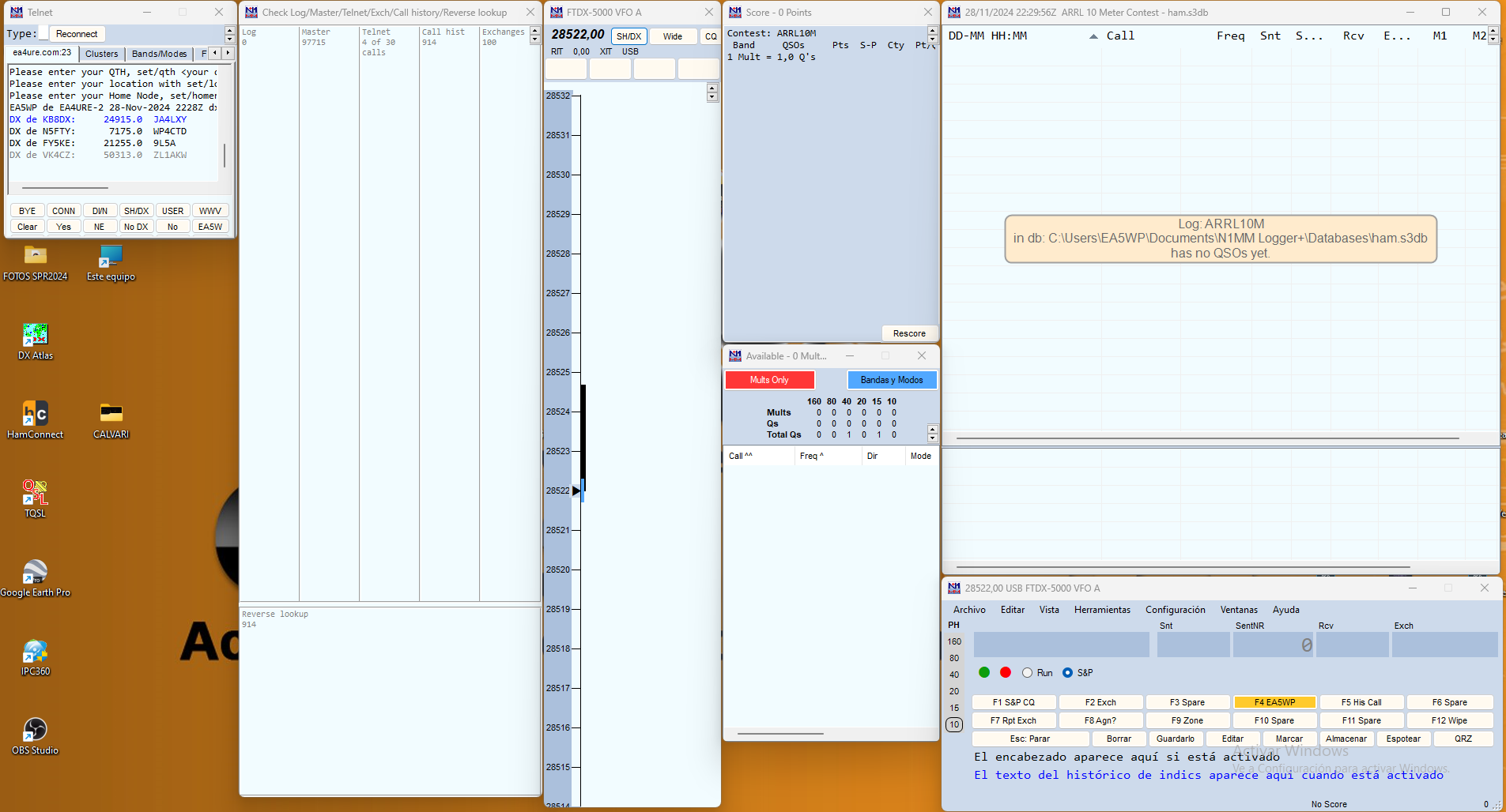

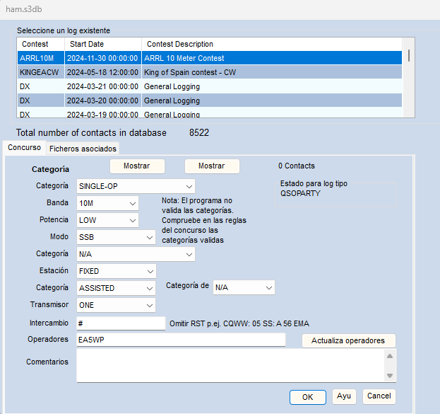

Hola buenas noches voy a intentar participar en el ARRL 10 m Contest de este año pero hace tanto tiempo que no toco el programa alguien me puede ayudar en la configuración optima y correcta para utilizar el N1MM y sacarle el máximo partido.
Participare en baja potencia 100w.
imagen
imagen
Gracias de antemano

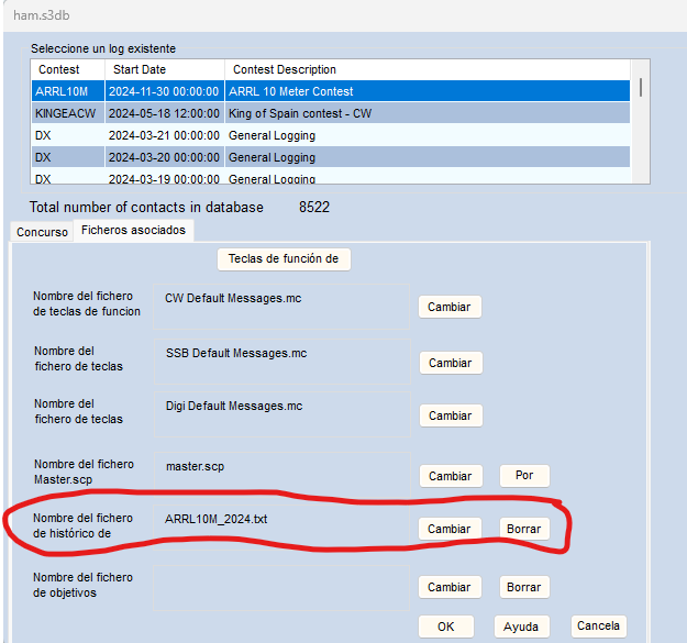

EA5WP
Mensajes: 574
#398640  - 1 diciembre, 2024 14:56
Gracias Ramon, creo que ya esta instalado el fichero creo que lo he echo bien...
imagen
EA8RM reaccionó
