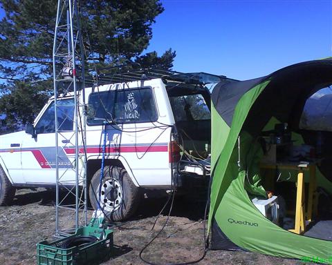

Aunque tarde, ya pude montar para afrontar la noche....... [img size=480] [/img]

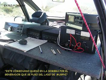

la estación fantasma,por culpa del generador...........para el proximo funcionará o no???
Quien sabe, si Murphi me deja en paz, espero estar dando caña desde Almería FOTOCOMENTARIOCONCURSOCOMBINADO2009reducida2.jpg

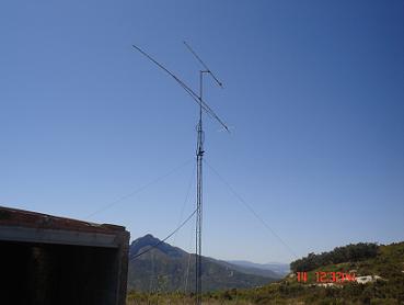

Dondo solia subir yo antes, teniamos esta torreta montada. [img size=369] [/img]
