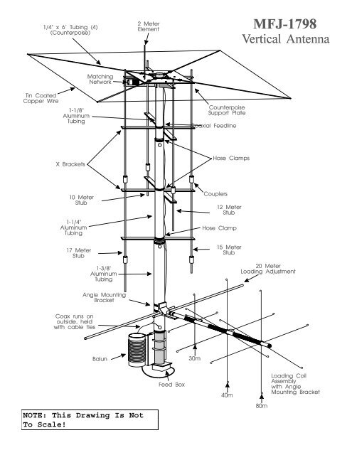

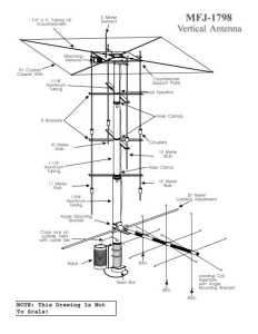

La mayoría hemos pasado por algo similar al comienzo de nuestra andadura en radio. En mi caso, la primera antena, por la ambición de poder cubrir todas las bandas y no asesorarme adecuadamente, fue una MFJ-1798, cara, difícil y engorrosa de montar e instalar y un fastidio para ajustarla, en fin, un engendro de antena que ahora no recomendaría a nadie.
mfj 1798 vertical antenna

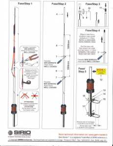

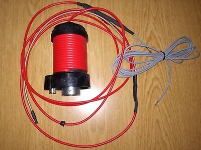

No te preocupes, viendo ahora con detalle el montaje de la Sirio Gain Master 5/8, creo que es relativamente fácil, desmontando la pieza intermedia de acoplamiento con las dos abrazaderas, eliminar el cable coaxial de alimentación y el hilo radiante instalado, sustituyéndolo todo por un nuevo hilo radiante interior de longitud total, y modificando al tiempo las conexiones en la base de la antena. Llegado el momento se puede solucionar.
Sirio Gain Master
Sirio Gain Master base
Quedaría algo parecido a la antena vertical multibanda de banda ancha (“palo de escoba”) que utilizo actualmente, y que puedes ojear poniendo mi distintivo EA3ERD en QRZ.COM.
