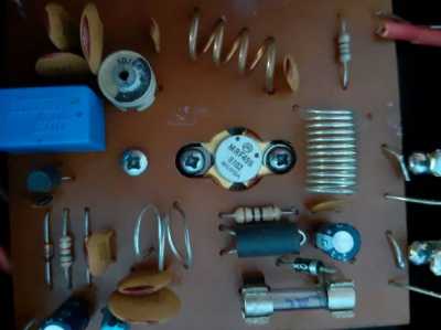

Buenas tardes.
Alguien sabe que transistor lleva este lineal. Es un TO-220. He probado con un MRF477 y no funciona. Gracias anticipadas
amplificador 27 A
amplificador 27 B

No tenias el viejo, claro.

Llevaba puesto un MRF-477. Creo que en un NPN y se calienta y no saca potencia. Lo he sustituido por uno nuevo y va igual. Creo que no le corresponde.

Por el lado de las pistas no hay ninguna referencia de la placa? Quizá buscando el modelo ... tiene pinta de ser uno de esos circuitos que todos usan y ponen después su marca.

Si, eso parece, pero no tengo experiencia ni he encontrado un esquema que se le parezca. Gracias.

estos amplis de 27 todos llevan el mismo mas o menos, el MRF455 ,yo tengo el ea 150 y lleva este,un saludo.
pd :no parecen ser iguales por el hueco del transistor parece que realmente si lleva el mrf 477 segun veo por la red  .este transistor saca 40w a tope

Y si se calienta, y consume, el problema está en otro sitio no en el TR
