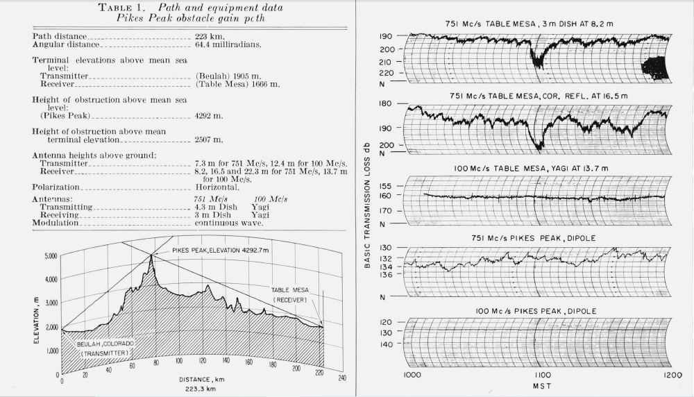

Paso un bonito experimento hecho en 1960 en EEUU...  y... bueno, aquí hay infinitas experiencias... como las de EA4AO (el olvidado)... y unos cuantos más.

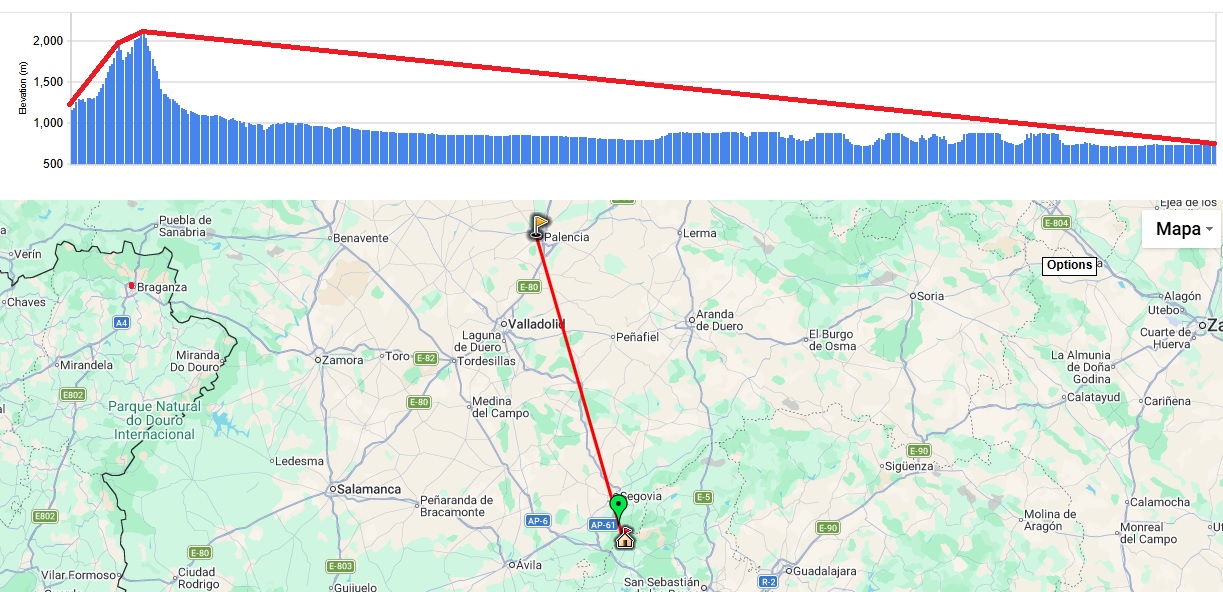

Repasando los datos de la trayectoria...  hay dos picos cercanos, con lo que sería un filo múltiple, Usando el metodo Deygout de calculo de trayectorias múltiples...y analizando la Geometría de los dos picos,  salen unos 12 db. menos... Es decir señal S-meter S2... es decir, que sigue sobrando.
Debería ser Viable Siempre (y mucho más allá de Palencia...) y eso habría que probarlo en la realidad... bonito reto, más allá del QSO, que también mola tener Palencia en el casillero de provincias trabajadas. (no hace tantos años era un vicio de la Vhf ).

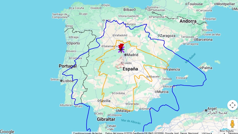

Adjunto mapa de cobertura de CERCEDILLA.... donde se vé que tienes a tiro EA casi entera, salvo el norte que te va a costar "un huevo" (eso ya lo sabías) pero Valencia, Baleares (sorpresa)  y todo el Sur lo tienes chupado.

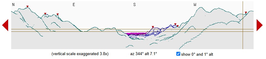

Adjunto mapa VISUAL de tu horizonte (las líneas paralelas son el ángulo 0-1º que es donde la refracción tropo es "chachi-guay"... y deja claro que el SUR es lo tuyo. (lástima que los corresponsales en Andalucía no abundan, aunque hay, claro). También que para trabajar Palencia has de "picar" un monte con 7º de elevación (Eso no es poco....), exactamente a 344º Azimtuh.

Trayectoria Palencia
cobertura cercedilla
Vista desde Cercedilla
