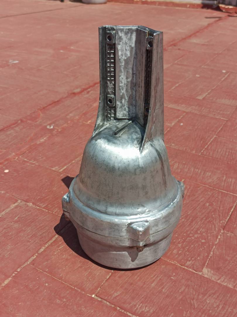

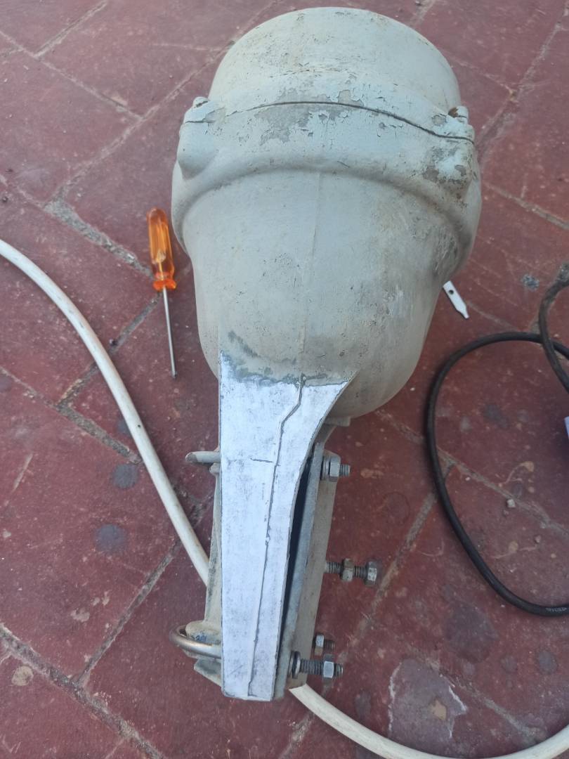

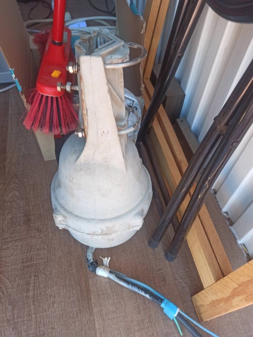

Empecemos por el rotor, un HAM II que funcionaba perfectamente pero que debido al tiempo y a la pintura había que restaurar. Asi estaba:
IMG 20220610 130201
Y este ha sido el proceso:

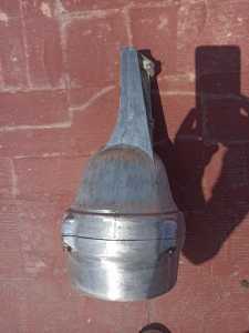

IMG 20220722 195533
IMG 20220723 200524
IMG 20220724 131917
IMG 20220729 123625
IMG 20220729 123635
IMG 20220729 123648
Ahora solo queda pintarlo con minio y rematar con pintura marina. Material utilizado: dremel china (goxawee, 40€, pedazo de maquina), lija de 120 gramos o mas para que solo pula y cepillo de alambre (accesorios goxawee), pensé en algún decapador o incluso chorro de arena, pero fue probar con la goxawee y no hubo ninguna duda.

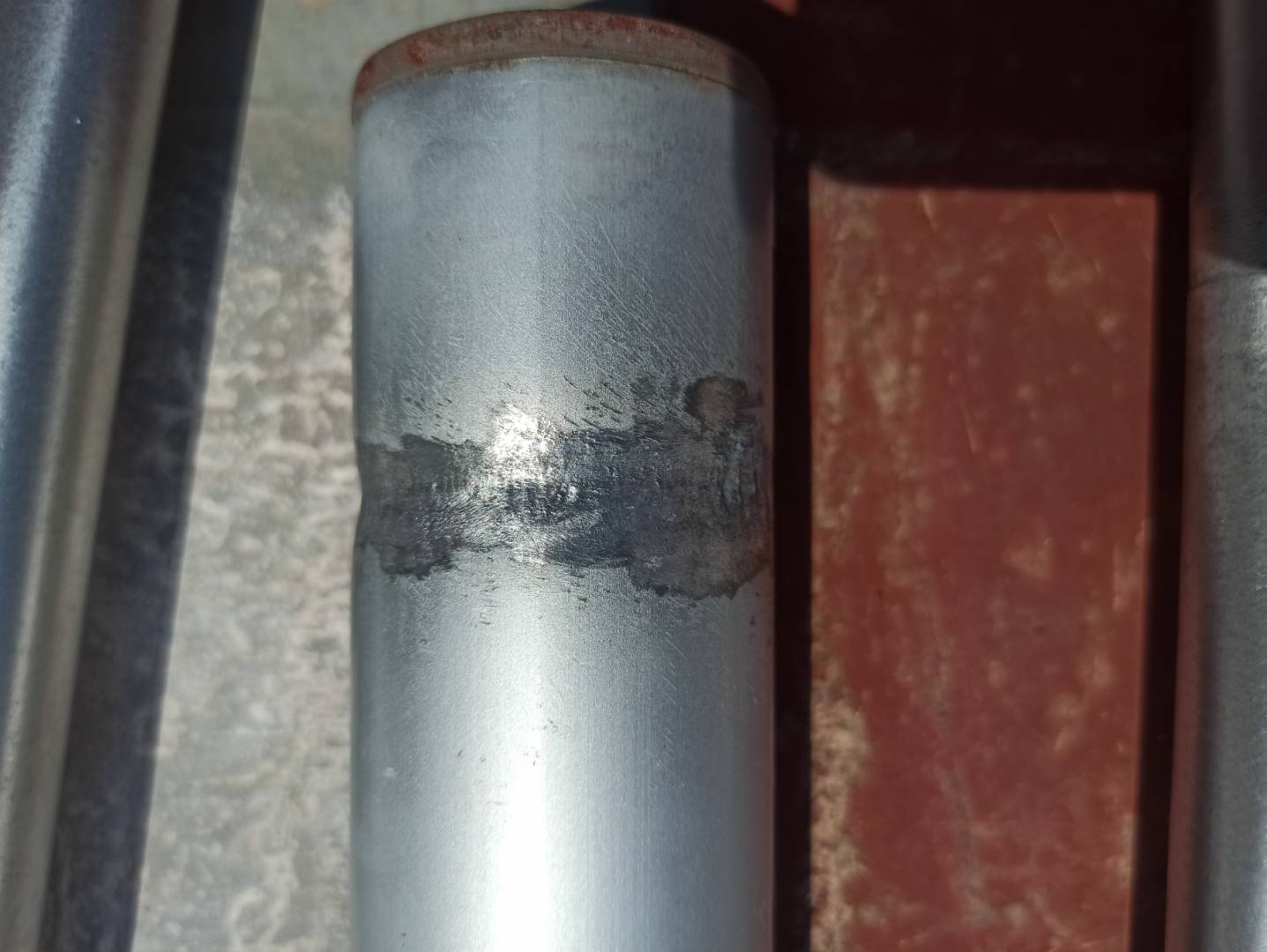

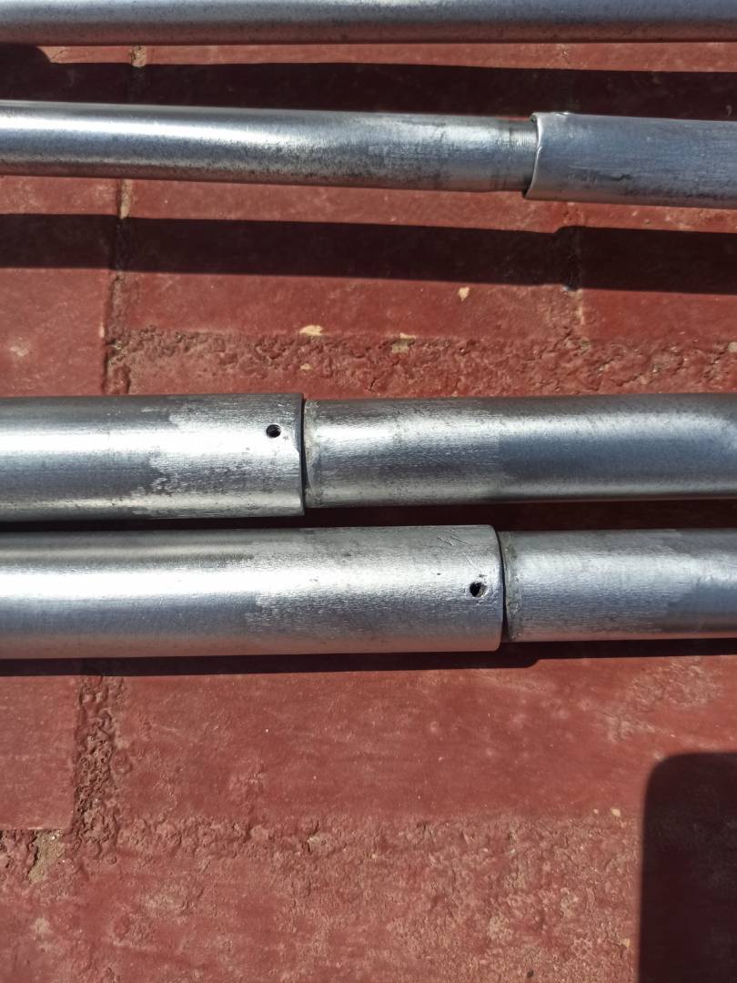

De pronto se me ocurrió una idea, ¿y si pongo el scotch brite en el taladro?
IMG 20220715 111608
Nunca mejor pensado:
IMG 20220610 130212
IMG 20220617 112112
IMG 20220617 112115
IMG 20220617 112120
IMG 20220714 105452
IMG 20220714 105456
IMG 20220715 123131
IMG 20220715 123141
IMG 20220729 122532
IMG 20220729 122538
IMG 20220729 122556
IMG 20220729 122608
IMG 20220729 122626
Todos los tubos lijados con el scotch brite, los sitios donde era necesario incidir mas.... pues con la goxawee, y el resultado espectacular.
