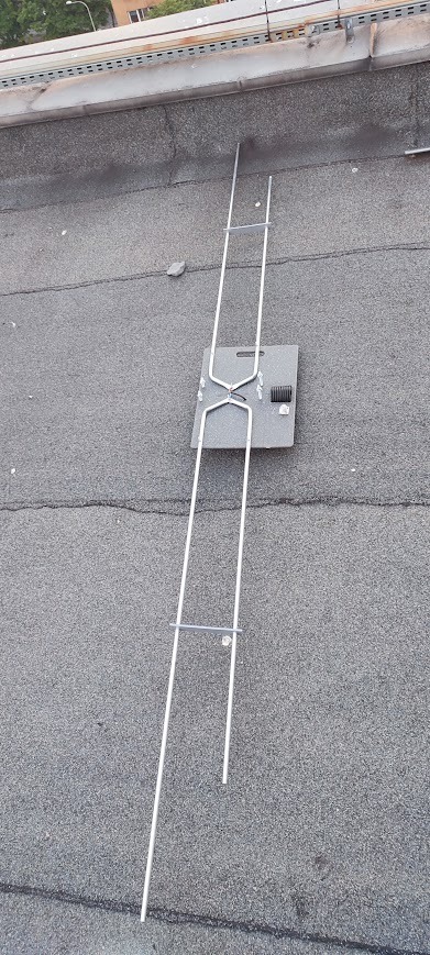

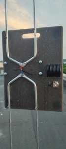

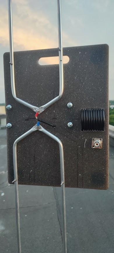

#391018  - 16 enero, 2024 22:07
Buenas noches
Un paisano mío está haciendo esta antena , ha hecho unas cuantas y al parecer van bastante bien
Aquí te pongo la página donde hablan de ella
https://pa0fri.home.xs4all.nl/Ant/4m,%206m%20dipool/4m,%206m%20dipool%20Eng%20version.htm
IMG 20240106 WA0029
IMG 20240106 WA0031
Espero que te sirve de ayuda. Yo en cuanto pueda voy a intentar hacer una para mí ICOM 7300
EA1CN reaccionó
