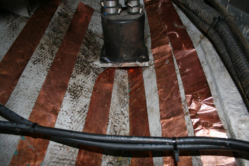

Y esto es lo que utilizaba VA7DIN/MM como toma de tierra, aprovechando como antena el backstay con aisladores alimentado con un ATU automático en su base:
Grounding Copper
Hola, muchas gracias, exactamente lo mismo que tengo en todo el barco, láminas de cobre (mas o menos oxidadas jeje) y lo que usaré de tierra.
