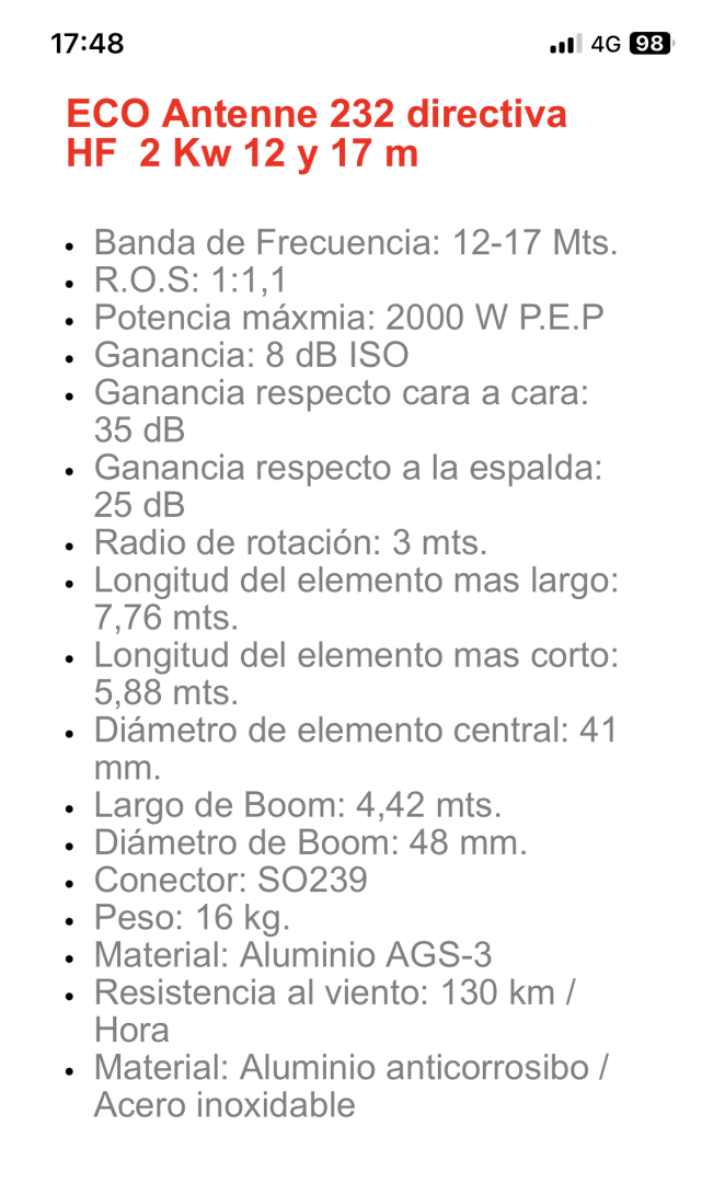

Tengo un dipolo rígido del fabricante ECO Antenne y necesito saber la medida o plano, especificaciones, etc. Me acaban de llegar los diferentes tubos de para su restauración. Exceptuando las bobinas, el resto lo voy a reemplazar porque lo que tengo son trozos y rotos ...

Las trampas, las mismas. Están correctas. La misma antena con las mismas bandas 10, 15 y 20. El problema viene que no tengo medidas totales ya que la antena venía partida en varios tramos.

7.40 metros total y con los demás datos del PDF más que satisfecho.
