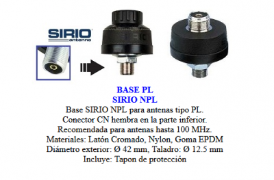

Hola estoy mirando hacer me una instalacion fija en mi coche y cuando he ido a pedir unas bases para hacer la instalacion me dicen que base quiero y para que frecuancias me he quedado con cara de tonto ya que me imaginaba que las bases sevian para todo tipo de frecuencias o bandas lo que cambia es la antena segun la banda que pongas no importa que tipo de base tengas.
Alguien me lo puede explicar si es solo conexion?
Esta llega hasta 100mhz
imagen
Y esta llega hasta 600Mhz
imagen
Gracias de ante mano

la diferencia esta en que la bajada se conecta con conector en el primer adaptador,teniendo mas perdidas y malos contactos y en el segundo va soldado directamente sin perdidas ,problema del segundo no es tan estanco como el primero ,si lo montas agujereando el chasis entrara agua, antes o despues ,un saludo

para la primera base hace falta un conector CN que no "enchufa" sino que hace contacto por presión y que, desde el punto de vista de mantenimiento de impedancias, etc., deja bastante que desear a frecuencias elevadas.
El segundo es, básicamente, un conector UHF (PL259) hembra en ángulo con un tramo roscado algo más largo de lo normal (para pasar la chapa y colocar la tuerca plana). Los puristas te dirían que por encima de 2 metros el conector UHF-PL259 debería evitarse, usando BNC con cables finos y N con cables gruesos, pero como las antenas bibanda 2 metros/70 centímetros vienen con ese conector, pues es lo que hay.  Ojo con las antenas, porque algunas japonesas vienen con un conector que llaman "M", que no es otro que la versión métrica (M16, 1 rosca/mm) del PL259 (5/8 pulgada y 24 roscas/pulgada).

Por lo que veo en las fotos, puede haber otra diferencia importante para frecuencias altas, el dieléctrico de la base y la proporción de aire/plástico.
