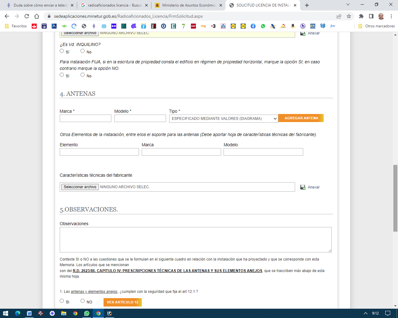

Primero tendrás que tener el certificado digital, DNI electrónico o CLAVE. Es necesario para poder acceder a la web y que te lo pedirá aquí:
https://sedediatid.mineco.gob.es/es-es/procedimientoselectronicos/Paginas/detalle-procedimientos.aspx?IdProcedimiento=147
Desde aquí verás una serie de enlaces, y en el que tienes que entrar en en el siguiente:
Solicitud de expedición de licencia de estación fija de radioaficionado (autorización para la puesta en servicio)
A partir de ahí, se te abrirá una web con un cuestionario que tendrás que rellenar y adjuntar algunos documentos en PDF. Una vez cumplimentado le darás firmar y enviar. Una vez telecomunicaciones vea que todo está OK te avisarán para que ya puedas realizar la instalación. Si vives en una comunidad, tendrás que adjuntar los datos del presidente de la comunidad para que telecos les envíe una carta notificando que estás interesado en instalar unas antenas. Si no ponen ninguna pega, y tienen un plazo para hacerlo, te avisarán desde telecos que todo está Ok.
Te quiero avisar que la información que te he dado es genérica, me explico. Para más detalles mejor que te leas la ley de antenas, etc. Ahí te explicará las cosas técnicas, los plazos, deberes y derechos, etc, etc.
Por último y por experiencia, a pesar que el formulario es el mismo para cada subdelegación provincial, tienen "criterios" diferentes.
Así, la web/formulario ahí la tienes, te aconsejo que te leas la legislación sobre el tema para que no tengas que subsanar errores en la presentación de las memorias, y así se alarguen los plazos. Por último, si has de informarte de detalles en concreto "subjetivos" asesórate por alguien que esté en tu misma provincia, porque los consejos que te puedan dar de otra no siempre te servirán. Si algún socio URE o amigo de tu provincia hace poco que ha presentado la solicitud te podrá asesorar con exactitud por su experiencia.
No tengas reparo en llamar a telecomunicaciones a tu subdelegación provincial. Por experiencia, con las diferentes subdelegaciones con las que he habado siempre, me han atendido perfectamente, me han informado de todo, y me han resuelto todos los problemas.
En el foro, cada uno te aportará su experiencia ante la administración y la comunidad de vecinos. Yo podría hacerlo, pero no sirve de nada y te crearía más dudas en vez de ayudarte. Como te he dicho, cada subdelegación tiene sus criterios (de ahí que es mejor que llames ante las dudas), y cada comunidad de vecino es diferente.
Te adjunto tres fotos del formulario que tendrás que rellenar en la web que encontrarás en la web del ministerio apartado RADIOAFICINADOS.
