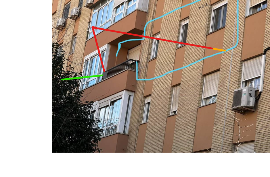

Buenas tardes David, creo también hemos hablado por TELGRM. que pusiste una contra antena haciendo una bobina..... 😉
Mira por opinar te voy a dar y una opción, y como bien dice el compañero, lo mejor siempre probarlo.
Una fórmula que yo trabajé y "funcionó" dentro de las limitaciones y de que es una antena de compromiso, como bien indicaba el compañero los tres fundamentales son esos despejada larga y alta, pero si no se puede... (ese edificio es carne de cañón para una buena antena en el tejado)
Yo trabajé con una vertical alimentada por un extremo, (endfeed) una extensible de aluminio con unun en la base, y en la punta le instalé un cable para darle continuidad, para que lo entiendas como si fuera una caña de pescar con el hilo.
De esta forma puedes obtener la separación y longitud que necesitas para alejarla del balcón/pared, y montas una endfeed ramdom wire, en L invertida y slooper.
Algo Así:
Rojo sale del balcón la vertical rígida, el hilo cae hacia tus ventanas y al final una cuerda (naranja) para separarla de la pared.
Lo verde la contra-antena.
Debes buscar una longitud que cuadre con el archivo que te ha pasado EA7HAE.
Como nota no es un hilo largo (longWire), el hilo largo debe de tener al menos una longitud de onda, es una random wire y lleva UNUN no BALUN, la antena es desbalanceada y el coaxial también por si te vas a hacer con ello
Saludos!!!

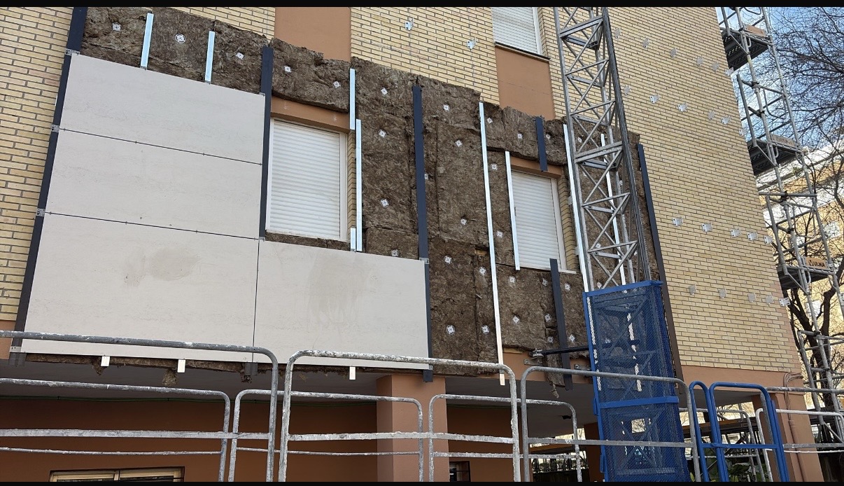

La separación se hace más necesaria aún ahora que van están tapando los ladrillos con placas de cerámicos sobre rieles de aluminio.
IMG 0449
Veremos a ver si no acabo haciendo QSO’s con todos los televisores del edifico 😂😂😂😂
