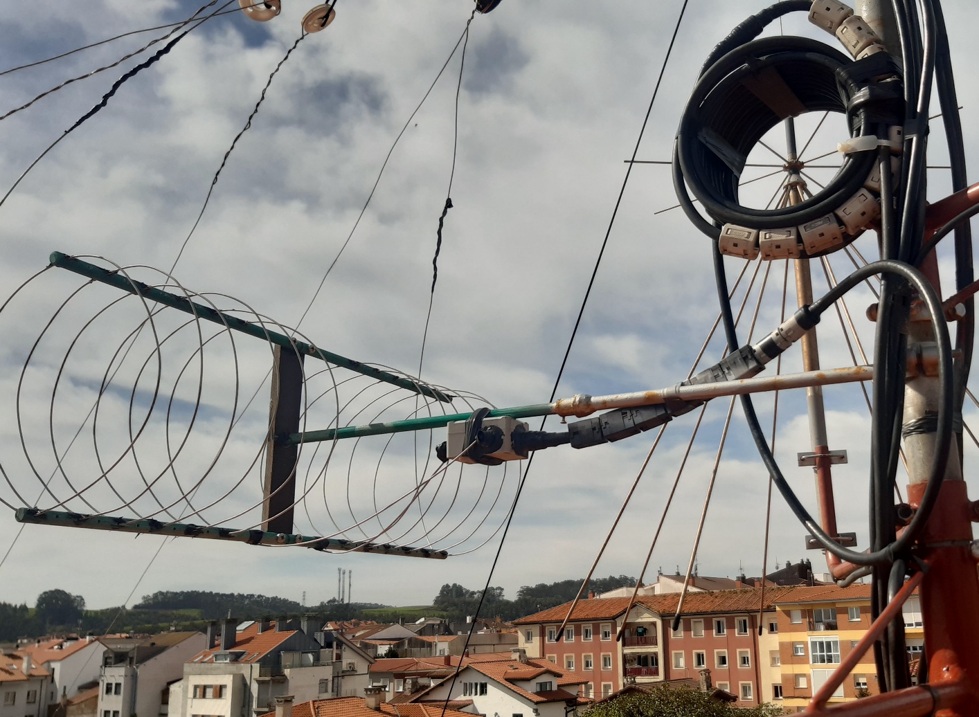

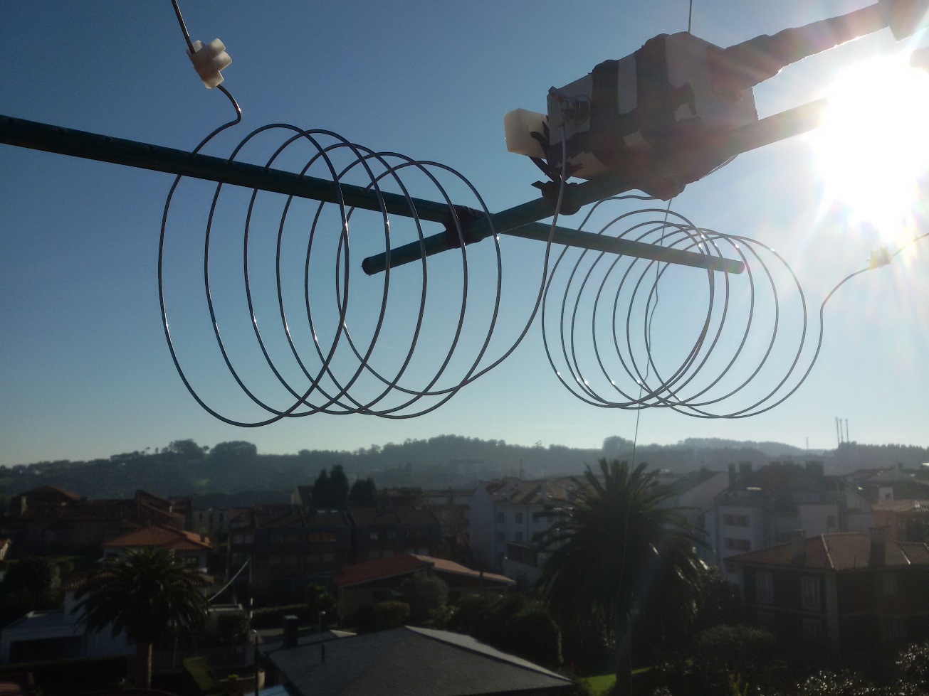

#402620  - 20 mayo, 2025 07:30
Buenos días,
En mi caso, no es exactamente lo mismo pero quizás te sirva mi experiencia.
Se trata de una delta loop horizontal para 80m. Se me quedó un poco "corta" por falta de espacio en la finca. No recuerdo bien, creo que fueron unos 4-5 metros de los 84m aproximados. Se me ocurrió bobinar (dos bobinas, una en cada extremo alimentación del balun) al aire con unos soportes de fibra el resto que me faltaba. Resultado fue muy bueno, la antena resuena en las bandas que en teoría debe hacerlo. Lo sé porque ya monté mas de una con su longitud total en hilo, incluso para 160m y no he notado grandes diferencias.
En pruebas:
20190105 144411
Final:
20240404 121320
EA7HAE, EA2AJO y EA4AC reaccionaron
EA5CLU
Mensajes: 153
#402635  - 20 mayo, 2025 13:29
Gracias por tu comentario Asier. La delta como tu has dicho, resonaba. Yo hablo de un acoplador remoto de hilo.
¿La tenias con un CG-3000 o con adaptador de impedancias?
EB1FOO
Mensajes: 403
#402637  - 20 mayo, 2025 14:43
Con balun 4:1... es interesante hacer la prueba, en la práctica igual te soluciona el dilema.
