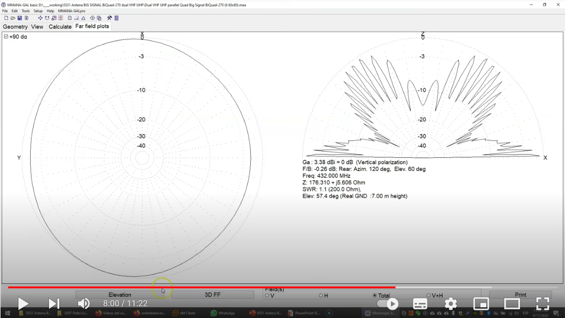

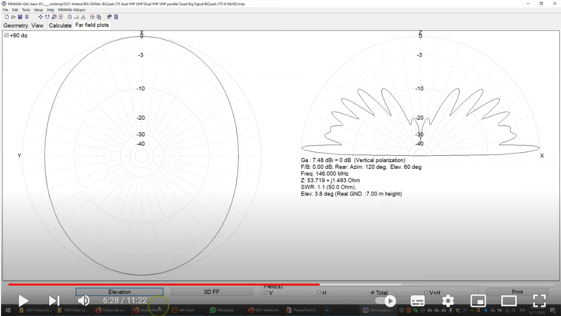

Francisco, imagino que cuando dicen ondas completas, en lo que se refiere a UHF serán 5 ondas completas, así si salen las cuentas, en cuanto a mediciones con el mmana gal pues no, no las he hecho, pero si puedo pasar las de un colega que también experimentó con ella aunque pensando que la impedancia del aro interior era de 200 Ohm por lo que la adaptó con un balun 4:1. Aquí te paso las imágenes:
Ant1
Ant2
Creo que se asemejan bastante a tus mediciones también.
Los datos del fabricante no los puedo obtener, bastante es que me hayan dicho lo de la adaptación. Creo que lo entenderás, pero no creo que difieran mucho.
