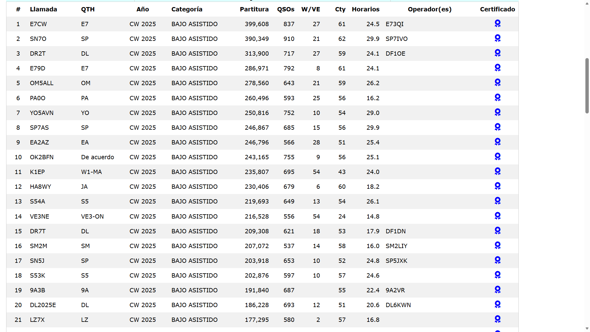

#407802  - 6 enero, 2026 23:19
¿Y qué resultado te da el dipolo de 160 a  sólo 15m de altura, consigues distancias medianamente buenas?

#407806  - 7 enero, 2026 09:48
Bueno no me puedo quejar, USA llego más o menos bien, con el dipolo, ya que en este contest, es importantísimo hacer estados USA.  Esto es del año pasado 2025. En el CQWW160M-CW
