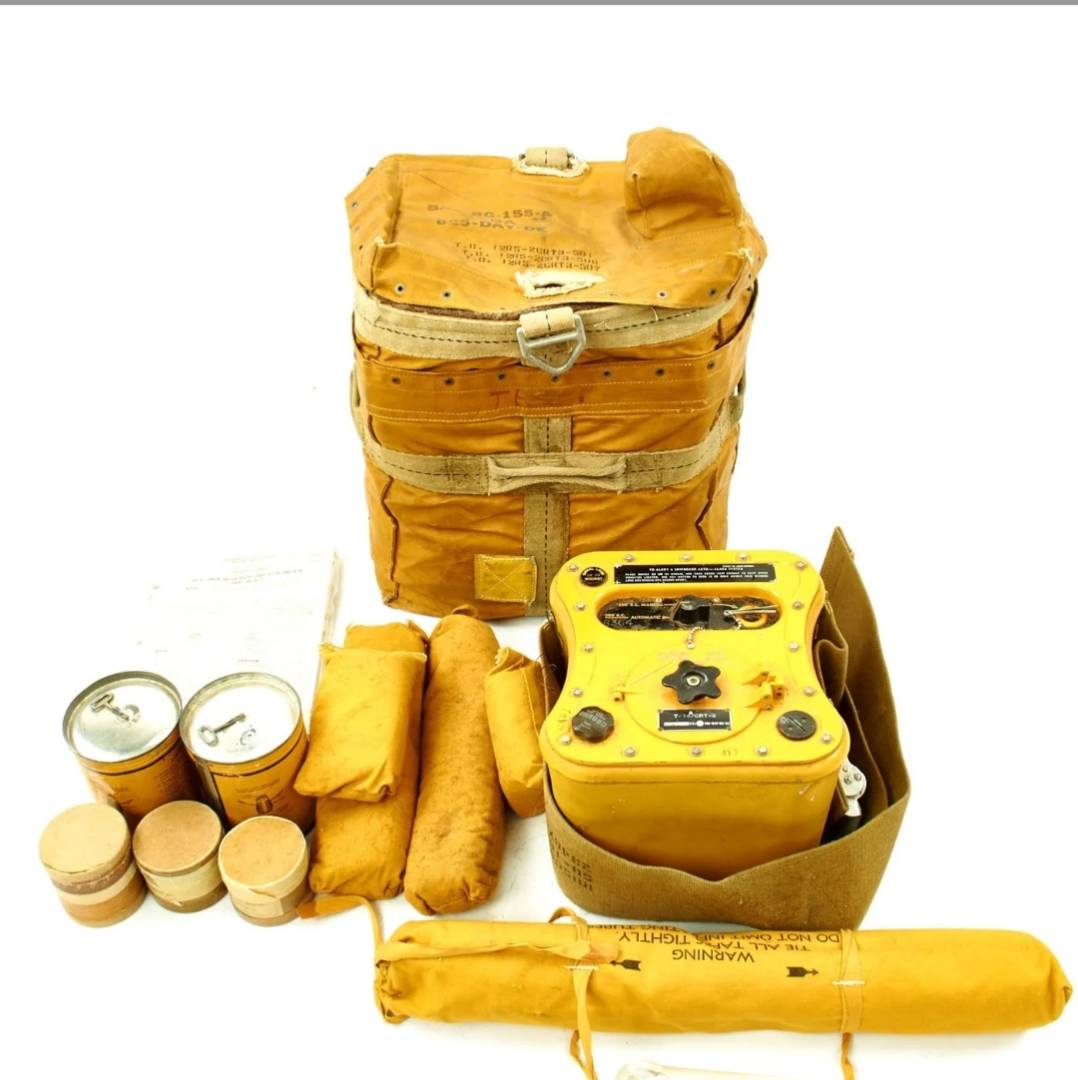

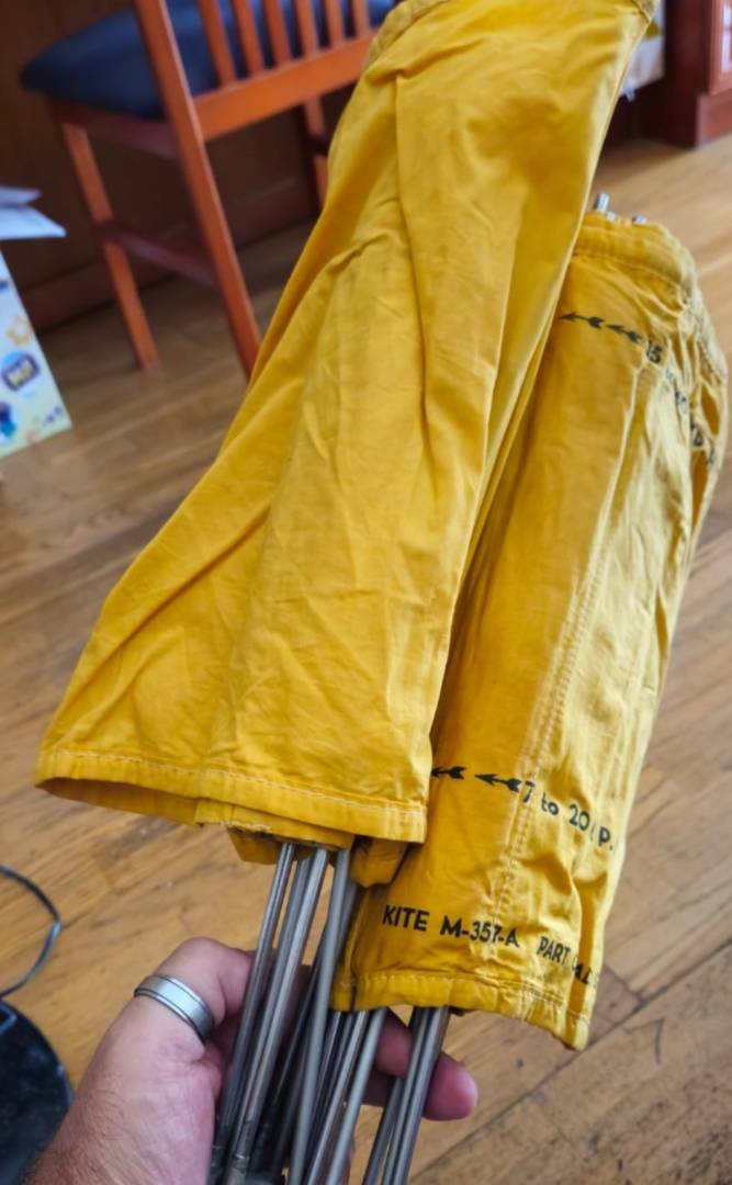

Como me toquen mucho la moral, voy a tener que echar mano de una antena de hilo ultra largo... pero una muy especial que tengo desde hace mucho tiempo... UNA KITE M-357-A.
Screenshot 20240830 160833 Photos
Esta cometa era donde se enganchaba el cable de acero y cuando subía 100 ó 150 mtr, la hacías fija en la balsa neumática y usabas el equipo de radio
Screenshot 20240830 160227 Chrome
 Y ya está... es una forma genial de levantar una antena de hilo largo en cualquier sitio donde sople un poco de brisa... se levanta sin necesidad de moverse.
Esta entrada es solo a título informativo-lúdico... creí interesante este sistema de antena... poco conocido.
