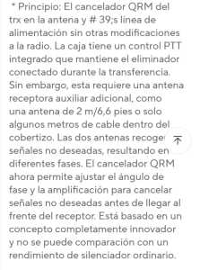

#407836  - 8 enero, 2026 13:07
IMG 20260108 114957
Es curioso que en determinada información detallada en la hoja de características del Cancelador de Ruido o QRM, te vengan informaciones sobre la ANTENA AUXILIAR QUE EN ESTE CASO ME HA ASOMBRADO PORQUE dice: "requerir una antena receptora auxiliar adicional, como una antena de 2 metros"
Hasta aquí, yo pensaba que requería una antena auxiliar pero dentro de las bandas a escanear y a comparar en HF.
De ahí mi sorpresa y mi comentario por si alguien puede corroborar esta idea, que me gustaría conocerlo. A mi me vendría estupendamente porque cuento con una antena colineal antigua, de 144 Mhz, que podría utilizarla para este fin.
73,s de Sebastian, EA5EOP.
Esta publicación fue modificada hace 9 meses 2 veces por EA5EOP
EC4AA
Mensajes: 844
#407839  - 8 enero, 2026 14:26
Creo que se refiere a 2 m de longitud (no banda de 2 m), que equivale a unos 6.6 pies.

EA5EOP
Mensajes: 42
#407854  - 8 enero, 2026 22:55
Gracias Manolo, EC4AA. También creo que tienes razón, pese a mi fugaz idea de poder utilizar la colineal de 144 que me ha cegado la razón. 73,s

#407913  - 11 enero, 2026 10:21
Publicado por: EA5EOP
IMG 20260108 114957
se refieren que puedes utilizar cualquier antena pero que reciba ruido,como la de 2m,no es lo mas adecuado ya que recibiran poco al ir sintonizadas las colineales dobles banda etc,pero sino puedes poner otra pues es una opcion ,mala,pero opcion.un saludo
