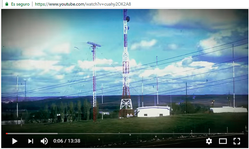

... siempre me quedaba alucinado con unas antenas que se veían hacia Alcobendas o San Sebastían de los Reyes...
La zona que dices es el "Ramal de Cañada del monte o Vereda del Monte", QTH Locator IN80EN
sita en el término municipal de San Sebastián de los Reyes, provincia de Madrid,
en el año 1970 entro en funcionamiento la Estación de Radio del Estado Mayor de la Armada (EREMA) área sanse, dependiente del Ministerio de la Marina y después del Ministerio de Defensa, alrededor del año 2004 se desmonto todas las antenas.
ver foto de "Antenas 1994" , Disconos "Pueblo 1992" , "campo en 1980" , "pradera 199" , "ciudad 2016""
Su misión: ser estación de auxilio y socorro para el tráfico marítimo de una zona de la costa mediterránea, tarea que realizó desde 1970 hasta su cierre en el año 2003.
Podría a ver sido una buena ocasión para un gran museo de Radiotelecomunicaciones,
con antenas incluidas
donde la visitarían miles de personas, una gran perdida...
Mas información en la web de La Marina
· Foto de la antena grande Discono
A través de unas enormes antenas, se hacía seguimiento de flotas y se comunicaba con los buques españoles allende los mares
. Foto del campo en el año1980, el recinto ocupaba 115.552 metros cuadrados de terreno
