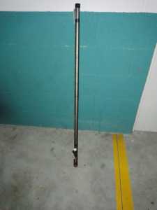

Hola Alberto. Te voy a dar mis 5 céntimos sobre este asunto. Yo me he fabricado una antena crise con una caña de 5 m de fibra de vidrio del Decathlon, pero como cable le puse 16,2 m de cable esmaltado de 1 mm y la contraantena otros 16,2 m arrollados.( este cable lo saque de un transformador que estaba en la basura de la fabrica donde trabajo). El unun esta hecho como indica su pagina,  con un toroide recuperado de una fuente de PC.
El cable lo tengo siempre puesto, y cuando despliego la antena el cable lo despliego a la vez. Esta antena funciona muy bien como multibanda. Cuanto mas cable, mejor rendimiento. No acabo de entender porque quieres mutilar algo que va bien.
Te pongo una imagen para que lo entiendas mejor:
antena crise 5 m
Espero que puedas hacerte algo muy interesante y practico.
Saludos de Carlos
Saludos de Carlos
Quería hacerla de 14Mhz para arriba porque no había encontrado referencias del funcionamiento de la crise antena con cañas de 5 metros, y por tanto no estaba seguro del resultado que podía esperar. ¿Te ha dado buen resultado la antena tal y como la tienes? Si funciona bien aprovecharé la caña y la construiré después de probar la de cuarto de onda, que parece más fácil de desmontar que la crise con su contraantena y demás.

Hola Alberto. Esta antena la use cuando fui de vacaciones al pueblo de mis suegros en Extremadura. Estaba en un balcón en un segundo piso.(Solo habia un piso mas por encima). Y pude hacer buenos contactos tanto en España como fuera. La use principalmente en 40, 20 y 10 m. En teoria funciona en 80, pero tenia demasiado ruido. En 10 m va muy bien. La use con una Yaesu FT857 y un acoplador manual de fabricación propia. Ahora me he comprado un ATU-100 con batería y he probado a acoplarla y la acopla de 80 a 6 m (y eso que la antena estaba recogida, sin estirar).
Suerte con lo que vayas a hacer.
73 de Carlos
PD: como toda antena, cuando mas hilo mejor ira. Con una caña de 9 m el cable esta menos enrollado y tiene mas rendimiento, pero toda antena es un compromiso, entre eficacia y construcción. Por eso el hilo de 1mm. Es ligero y fácil de poner. Como te digo, yo lo tengo puesto siempre y lo estiro y recojo a la vez que los tramos de la caña.
