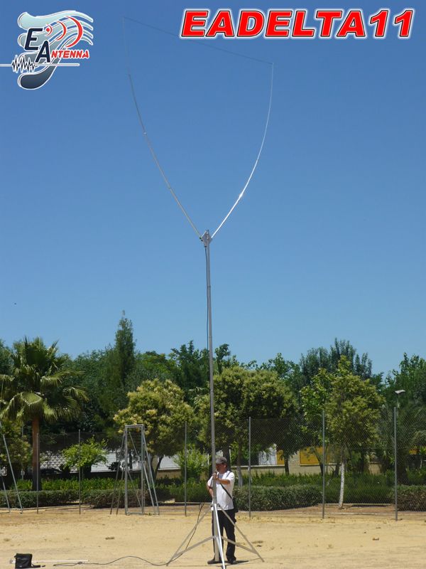

Hola a tod@s,
Estoy planteándome en un futuro cambiar la Moonraker GPA-80 por la EAntenna DELTA-11 6 Band Delta Loop 6/10/12/15/17/20m
Me gusta esta antena y he visto varios reviews en YT pero en ningún video he visto hacer una prueba en 40m.
La idea del cambio no es porque este descontento con mi "palo de escoba compromisario", sino que quizás esté cambio de antena me podría ayudar a evitar el problema de fenómenos Poltergeist con los vecinos del ático próximos a la antena.
EADELTA11 4 965c

Acoplar puede que acople pero dudo que con un acoplador integrado de un equipo ya que suelen ajustar hasta 3 roe e imagino que esa antena en 40mtrs debe tener más roe.
Otra coss es su eficiencia. Dudo que cumpla en 40 aunque puedas acoplar.

Hola Pedro, es lo que yo me temía. Sí superase ~3 de ROE el ATU de la FT-DX10 no podrá acoplar (como me pasa con la Moonraker GPA-80 en 80m).

Dicen que puedes acoplar hasta un somier de la cama, pero ya lo acaban de comentar, que acople no quiere decir que eso rinda. Si le metes 100W y pierdes 95 en el acoplamiento... sales QRP, aparte de poder quemar el acoplador.

En mi opinión para 40 m una antena deberá tener, al menos, 20 m de longitud para que sea EFICAZ. Si es más corta, necesitará L en el acoplador, lo que producirá ciertas pérdidas en su interior, por calentamiento de bobinas, debido a la inductancia a aportar, del orden de un 5% (libros), todo ello independientemente de la línea. Así pues, la antena (corta para 40 m) será eficiente, rendirá en un 95% aproximadamente, pero no será EFICAZ, que realmente es lo que importa de una antena, su eficacia. De 100 w se radiarán unos 90 W o más, pero con poca eficacia. ¿Se harán contactos? —> por supuesto. ¿Cómo y cuántos? —> eso está por ver.

Yo tengo la hermana mayor (La Delta7b) . Yo la acoplo de 160 a 6 m con un acoplador automático remoto en la base de la antena. Es un LDG RT-100. Es evidente que ni en 160, ni en 80 es muy eficaz, pero me defiendo. De 40 para arriba mejora.
Esa que te quieres comprar con un acoplador como el mío o parecido funcionará mejor que el palo de escoba actual. Y al ser un Loop cerrado capta menos QRM que una vertical.

A mi me rinde mucho mejor que la antena que tenia antes.
Ten en cuenta que sus brazos miden 7,25 m y el travesaño 5,20 m. O sea, que hay bastante elemento radiante. Curiosamente en la hoja de características que venia con la antena, dice claramente que funciona de 40 a 6 m, y en la publicidad de Wimo dice de 30 a 6. ¿por que esa diferencia? Seguramente debido a lo poco efectivos que son los acopladores en las emisoras actuales.
Con la antena que tuve antes compre un acoplador remoto automático (LDG RT-100) y como digo me permite acoplarla de 160 a 6 m. En 160 la eficacia es mínima, pero de 80 hacia arriba me defiendo.
Sin embargo es una antena grande, muy visible. Se ha de instalar entre dos o tres colegas, y como deja mucho estructura al aire, en la primera sección le he puesto vientos para que el esfuerzo sobre la placa de agarre sea menor cuando sopla bien el viento.
He visto videos de la Delta11b funcionando en 80 m, pero creo que la mía se defiende mejor...todo es cuestión de dinero, espacio y ganas. Ten en cuenta que yo haga un 60% satélites y un 40% HF

Igual que se ponen dipolos en Z y cosas así, qué pasaría si se alarga el tramo superior horizontal con más cable en Z evitando que toque las dos verticales?? Igual permite añadirle 10 metros más de elementos radiante....
