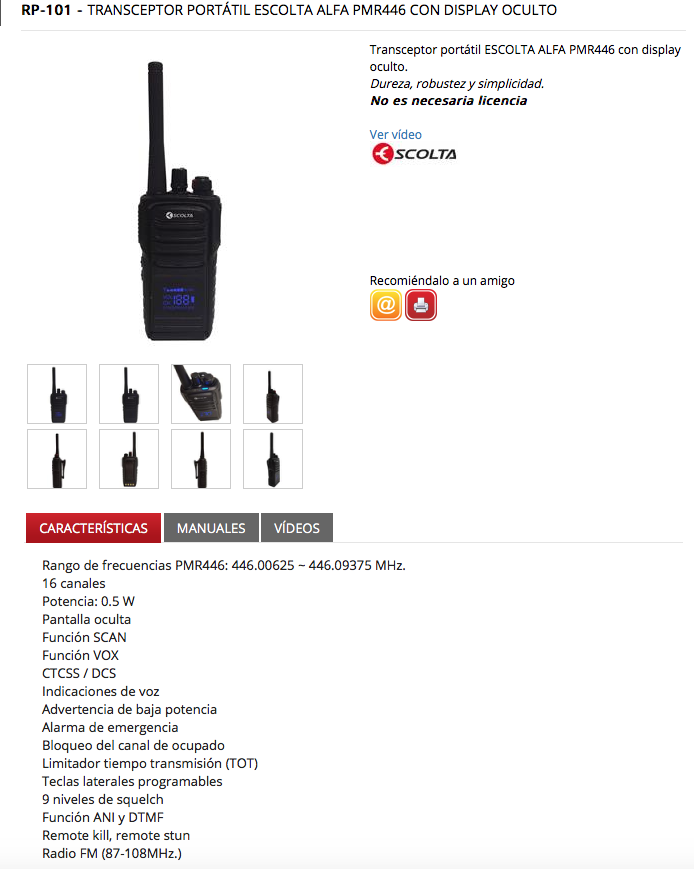

Hola Alvaro EA4AGA, mira este portátil de la marca ESCOLTA de 16 canales a ver si te vale:
Captura de pantalla 2019 01 15 a las 19.11.48

#330533  - 16 enero, 2019 00:05
Gracias José Manuel, pero en las especificaciones pone que aunque tiene 16 canales cubre de 446.00625 a 446.09375, es decir, los 8 canales originales del estándar PMR, no tiene cobertura ampliada hasta 446.200 MHz. Como este hay muchos que llevan a la confusión: tienen 16 memorias donde almacenar 8 de los canales originales, con diferentes subtonos si se desea.

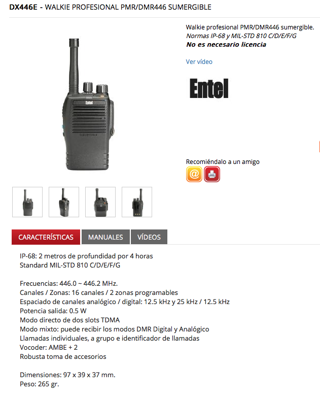

Buenos días Alvaro, mira si este modelo te vale, está distribuido por FALCON RADIO y tiene más modelos en su web.
Captura de pantalla 2019 01 16 a las 12.48.29

#330549  - 16 enero, 2019 14:00
Gracias de nuevo por tu interés José Manuel, pero en esta ocasión el aparatejo que me indicas tampoco tiene posibilidad de cambio de subtonos sobre la marcha, hace falta tener el PC al lado, lo mismo que el Retevis RT-24 que citaba en el mensaje original.
Gracias de todas formas
