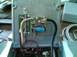

Bueno, no me queda mucho sitio en la caja del amplificador, asi que
el atenuador lo he tenido que colocar en la tapa y he tenido que
cambiar los cables de teflón muy rigidos por otros aircell 5 más
flexibles.. corro el riesgo de que el amplificador autooscile al
estar las cosas tan juntas..
Lo mio no es la mecanica.. :-( valiente chapuza...
Manolo

#37423  - 24 mayo, 2008 14:21
cuesta poner fotos.. [img size=320] [/img]

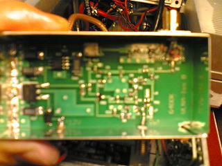

#37424  - 24 mayo, 2008 14:25
Las pongo tan pequeñas por que el jo**do foro no me deja ponerlas más grandes asi que ajo y agua.. :angry:
Aqui una foto del LNA terminado y listo para ser colocado..
Manolo
EA7EE [img size=320] [/img]

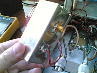

#37425  - 24 mayo, 2008 14:25
Otra más..
Bueno, voy a preparar la comida, je je..
Manolo
