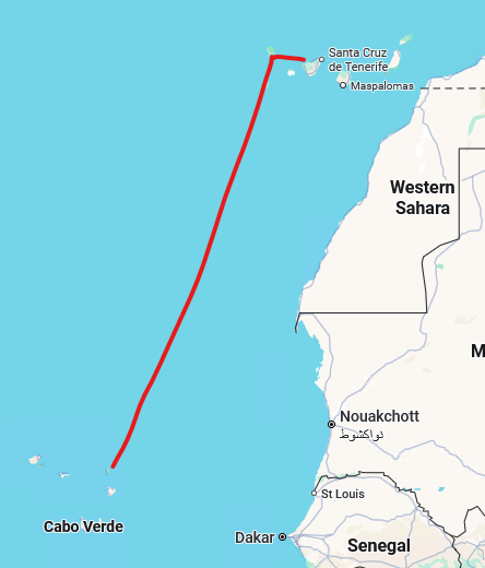

Famoso es el uso de la isla de La Palma por parte de los V/UHFeros del norte de la isla de Tenerife, como rebote en V/UHF para poder contactar con D4 Cabo Verde (que queda hacia el sur de Tenerife, Teide de por medio).
73, Máximo EA1DDO
