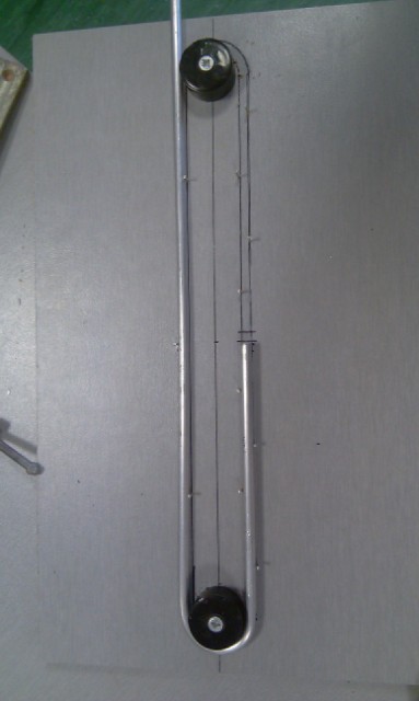

Hola, tenia la necesidad de hacer un diplolo plegado para una antena en este caso para 432 de diseño YU7EF, que tiene una impedancia de 50 Ohm, pero que el autor aconseja usar un dipolo plegado, con lo que se obtienen una serie de ventajas adicionales, pero que tambien como es sabido hace que la impedancia suba a razon de 4:1 por lo que la antena pasaria a tener 200 Ohm con lo que hay que usar un balun (en este caso coaxial) de relacion 4:1.
Bueno el caso es que habia que doblar el tubo y cavilando realize este util.

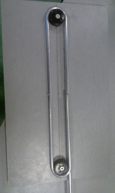

#114788  - 24 julio, 2010 18:31
Resultado final, tras retocar cortar y enderezar un poco IMAG0213_1280x768.jpg

Hola Pedro,
puedes decirnos que has empleado para hacer la circunferencia ??
y que diámetro tiene ??
parecen los aisladores de plástico que se emplean en las acometidas exteriores de las lineas de telefónica. Cuéntanos..

#114790  - 28 julio, 2010 12:32
Hola, pues respecto al material empleado, para las curvas, se trata de un pegamento tipo epoxi (no se puede adquirir en tiendas yo lo uso en el trabajo)que se pone muy duro, lo verti en un molde (un tapon de plastico) que tenia el mismo diametro que necesitaba 28 mm (es para 432), y luego lo desmolde y le hice un taladro.
Descarte el usar una plegadora, por que queria que saliese con las medidas que da YU7EF en su WEB, asi que primero dibuje el dipolo plegado a escala 1:1 en una tabla y luego le puse unos clavos y busque algo que tuviera el diametro adecuado para las curvas, asi me ha quedado identido a como YU7EF dice, aunque me parece que la separacion entre un tubo y otro (y por lo tanto el diametro de las curvas no es crtico).
Luego hay que pillarle un poco el truquillo.
