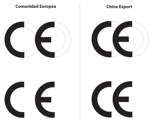

Marcado CE >Comunidad Europea; No marcado C E >China Export, se parecen pero no son iguales
Mensajes: 2171
#407904  - 11 enero, 2026 00:38
Una foto de ejemplo de CE vs C E

Sí, conozco la diferencia, y el mío cumple.
