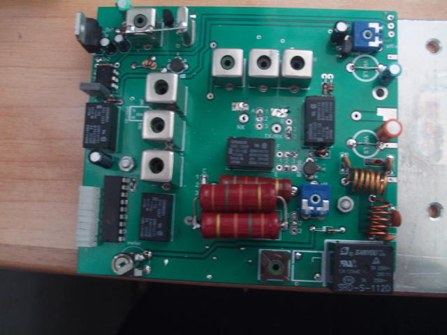

Os dejo una foto de mi nuevo transverter para 70 Mhz con IF en 28Mhz usando un preamplificador de bajo ruido (<1dB) y valido para cualquier transceptor con menos de 6W de potencia.Potencia de salida en 70 Mhz regulable hasta 40W.
En la foto falta el modulo de potencia.
En unos dias terminare todo el manual y lo enviare a quien lo solicite.

Tiene muy buena pinta, tengo ganas de hacer alguno, ya que tengo una Ranger 2830 que compre hace años para usar con algun transverter.

Si señor......y acabado profesional..!!! No como el mío (Ugly) !!!

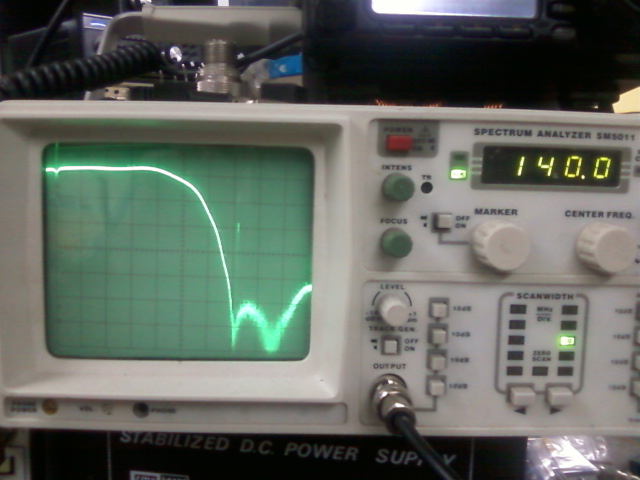

Os adjunto filtro pasobajo de salida del transverter en el analizador de espectro.

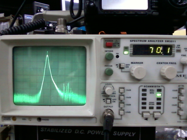

Os adjunto foto del filtro pasabanda de 70 Mhz

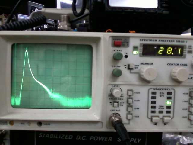

Filtro pasabanda de 28 Mhz
