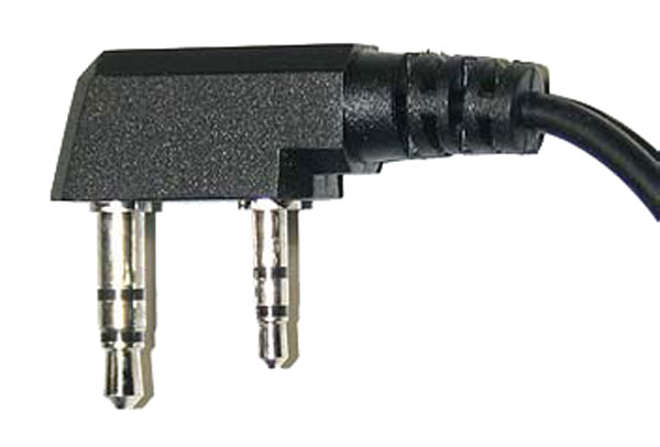

Buenos dias, hace un mes mas o menos un amigo me trajo un portatil para programarlo con el PC, despues de buscar mucho, un amigo me envio el programa para poder memorizar las frecuencias, pero ete aqui que no se conecta el programa con el walky, el cable es el del Vaofend y kenwood, no se si es que este cable no sirbe par este aparato o que es, el puerto com le pongo el que el me sombrea, y cuando lo conecto con el walky se enciende el piloto rojo de transmision, señal creo yo de que se conecta, pero cuando quiero volcar o leer la info del aparato al programa o al reves, no me deja, me pone un cuadro de dialogo que dice, Comprueve la conexion, y la verdad es que he cambiado el puerto un millar de veces y e hecho otro millar de pruebas y no se que puede ser, alguien puede hecharme una mano me sacaria de un gran apuro mas que nada para que este amigo pueda hacer radio y disfrutar de el aparato. El Susodicho es un LUTHOR TL55 de los primeros, tambien me vendria bien las instrucciones en español para programarlo a mano aunque tubiera que estar otro mes memorizando frecuencias, este hombre no puede comprar otro aparato. Bueno gracias a quienes gasteis vuestro tiempo ayudandome y buen fin de semana para todo el mundo.

Creo que debes usar este cable http://www.locuradigital.com/accesorios/radioaficion/accesorio_luthor/tlusb_luthor_cable_usb_para_programacion_equipos_luthor.htm con suscorrespondientes drivers bien instalados. No tengo el walkie por lo que no sé si te servirá el cable de otramarca. Respecto al software tampoco te puedo ayudar, pero si ya lo tienes instalado, lo que te falta es dar con el cable y drivers apropiados.

Gracias Miguel, no se si seran todos los cables iguales en cuanto al interior, porque por el exterior son iguales, yo tengo uno que utilizo para programar varios equipos de varias marcas y no tengo problema, no acierto a saber que es lo que me da el problema, no se si sera el cable, el programa o que demios sera, pero me he propùesto programarlo y lo programo, maxime no siendo para mi, es para un amigo que no tiene otro ni posibidades de comprar.

El problema es el cable.No es para ese equipo, basicamente se basa en el conexionado del jack . Has comentado que se pone en transmision cuando dejas conectado el equipo.Compra un cable especifico, ya que cada fabricante hace para sus equipos y lo conexiona como quiere aposta.No hay genericos para diversas marcas.Pasa lo mismo con los accesorios, microauriculares, micro altavoz.

Gracias amigo Miguel, ya por lo menos se donde preguntar si me sirve otro que tengo igual a ese de la foto, te agradezco tu interes.

EA8DEC Miguel gracias, tiene que ser esto aunque a la vista son iguales el que he visto en cartalogo y el que tengo, no se pero con lo antiguo que es este equipo le tiene cuenta de comprar uno mas nuevo, aunque no puede este hombre, me gustaria ayudarle pero se me estan acabando las ideas y los recursos.
