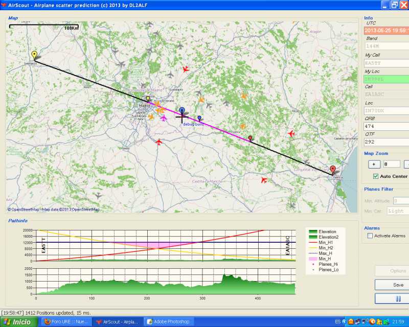

No se si lo conoceis, yo al menos no tenía noticia de este programa (es una version beta)pero gracias a mi amigo MUJO S59DR que me lo dió a conocer aqui esta:
http://www.dl0gth.de/software/airscout.zip
El autor es Frank, DL2ALF
La traduccion está hecha con el google...
"Descargar y descomprimir el ZIP en un directorio de su elección.
Ejecutar Airscout.exe.
Se debe trabajar bajo Xp/Vista/Win7 pero necesita. NET Framework 4.0 (que es
preinstalado en la mayoría de los casos, si no descargarla desde Microsoft Homepage).
En la primera ejecución se le pidió que escriba una dirección URL del servidor posición del avión válida.
Vaya a "Opciones / Aviones" y tratar Flightradar24 -> leer el texto caerfully y
escriba la dirección URL en el formato tal y como se describe en el texto en la caja.
Vaya a "Opciones / Estaciones" y escriba su propia llamada y QTH-localizador.
En la pantalla principal, introducir un indicativo del QSO ur-Partner. Si se encuentra en
base de datos, un localizador de rellenado automáticamente. Puede sobrescribir, si
no es correcto.
Comience vista presionando el botón "Play / Pause" vivir.
Usted verá la ruta calculada, el perfil de elevación y planos en el sector
tiempo.
Las cosas interesantes están magenta:
- La "ruta caliente" trazada en el mapa como parte de la trayectoria de propagación
donde como es (teóricamente) es posible,
- La misma "zona caliente" en vertical sobre el perfil de elevación
- Aeronaves que están cruzando la "ruta caliente" como posibles candidatos
(Independientemente de la altitud)
- Info avión tooltip que es magenta cuando el avión está en adecuadas
altititude
Una vez que lo tienes trabajo, puedes jugar con los parámetros de la ruta;
especialmente con el factor F1-Liquidación (ver wikipedia para eso).
Parece que es aprox 0.1 de 2m ---> 0.6 sobre 23 cm (por defecto). No hay experiencias
el mayor QRG hasta ahora.
Parte de la información acerca de la información sobre herramientas avión:
La información sobre herramientas plano (izquierda + Haga clic sobre el plano para mostrar permanentemente) contiene
la siguiente:
1. Aviones Call
2. Latitud
3. Longitiude
4. Altitud Aicraft [Diferencia de HEIGT mínima calculada en el cruce
punto con el camino, + significa "más de lo necesario", - significa "menor que
necesario "
5. Pista Aviones -> dirección de vuelo visto desde un avión 6. Tipo de aeronave
[Categoría: (L) ight, (M) edio, (H) eavy, (S) uper pesada] 7. Distancia
punto en el km cruzando [Tiempo reamining para cruzar en minutos] 8. Estrabismo,
esto es muy especial. Digamos que el aicrcaft es una placa de metal de gran tamaño:
Si la aeronave cruza el camino justo en el medio entre los dos
estaciones (aguja azul), el ángulo de estrabismo sería 0.
Si no, significa el cruce es asimétrica. Tras el ángulo de la regla "de
incidencia = ángulo de reflexión "de transmisión de las ondas reflejadas se
misshit su QSO-Partner en el caso de grandes ángulos de estrabismo.
De hecho, una aeronave no es una placa de metal, no es un reflejo claro, pero
un poco de dispersión. Dependiendo de la banda, un ángulo de estrabismo de algunos grados se
posible. Cuanto mayor sea el QRG menor será el ángulo de estrabismo. Hay una cierta
investigación que ver en esto, así que es sólo para la información hasta el momento.
Si no hay un punto de cruce calculado, se muestra menos información."
Yo he alucinado...
Una "screenshoot":
73, Manolo

Es una captura de pantalla de los aviones que aparecen sobre Europa.No parecen demasiados?.
