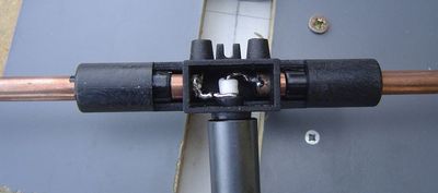

#154559  - 6 julio, 2011 17:29
No usar el conector N lo que implica es que casi te obliga a hacer el dipolo de cobre. En mi caso, para ahorrar las pérdidas de 0,1 dB del N y para garantizar que los materiales a unir eran iguales (cobre-cobre) así lo hice en mis antenas.
Aquí veis la foto del dipolo de cobre, en una "cajita" suministrada por Sandro I0JXX (www.i0jxx.it), con ferritas a la salida del cable de www.rfham.com (que en teoría funcionan bien hasta 25 MHz pero que 5 de ellas consecutivas se notaban en el retorno de RF en 144 MHz).

A todo esto, el excitado en cobre con esa cajita de Sandro... un diez. Muy bueno. Tomo nota.
