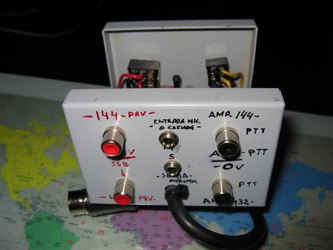

jorge ea4ayw yo tengo varios prototipos de secuenciadores by made de icom con la acc1 con alimentacion interna de acc1 o externa de acc1 y para 2 ptt de amplis y dos previos de ssb electronic and company con alimentacionexterna de 13,8v
pau tambien tiene unos echos by made para su venta con ptt de amplis a muy buen precio
te dejo unas fotos jorge para que veas el prototipo
