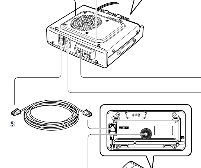

Por favor alguien me puede decir como se llama el RJ que entra en el control de la FTM 400. Gracias

Se llama Control Cable CT-162.

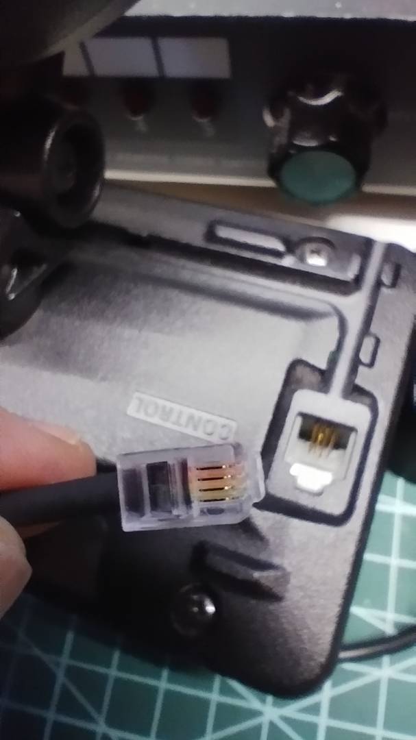

De nuevo: el RJ-11 usa 4 conexiones pero es de 6 patillas. el de 4 conexiones y 4 patillas es el RJ-10 aunque lo anuncian también como RJ9 y RJ22.

Por si hay dudas:

Solucionado muchas gracias
