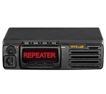

Y los chinos parece que atacan de nuevo...
[url=] http://www.hysct.com/sdp/1941843/4/pd-6573943/10927213-2521513/UHF_Repeater_TC-851.html [/url]
