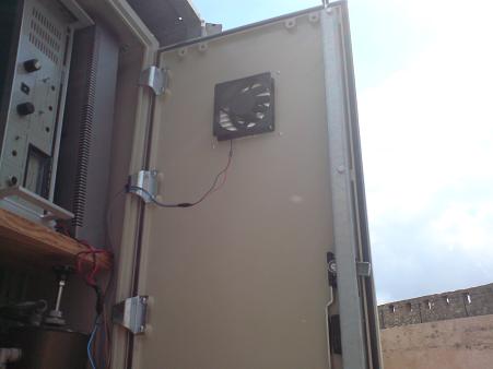

Bueno, siguiendo con el hilo:
Nos habia surgido un problemilla, y és que el repe se calentaba mucho y hacia cosas "raritas", no me extraña, ahí metido todo el dia bién cerradito sin parar de hechar calorcillo y cascándole el sol todo el dia...
Comentándolo el sábado con el amigo Salva (EA5FUR) le faltó tiempo para hacer unas llamaditas y plantarse el domingo en el castillo junto con Vicent (EA5EDD) y nuestro Secretario el Pauleras (Pau, EB5EHT) y éste fué el resultado:
[img size=451] [/img]

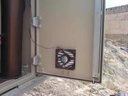

EA5BRH
Mensajes: 318
#72247  - 23 junio, 2009 00:09
[img size=410] [/img]

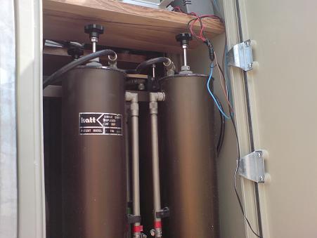

EA5BRH
Mensajes: 318
#72248  - 23 junio, 2009 00:09

Ésos ventiladorcillos no paran de resoplar, dándole un "aire" nuevo al repe que está más contento que un niño con zapatos nuevos.
La verdad és que se han notado los ventiladores, ya no hace ésas "raruzas" y aún va mejor que la semana pasada, ahora llego con el "Talky Walky" desde la terracita de mi casa (Canals), sentadito a la fresca y "cascando" con los "amigüitos"... hi.
