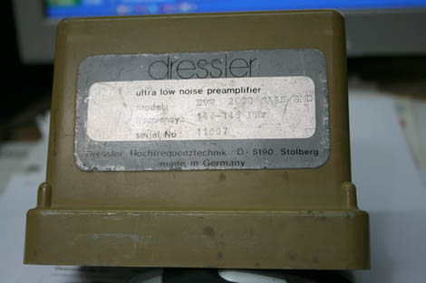

Te pongo unas fotos para que compruebes si es igual que el tuyo.

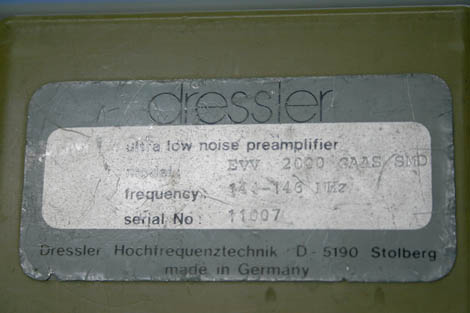

De mas cerca.

Por el numero de serie que sale en la foto podras comparar con el tuyo para saber si es anterior o posterior al año 1988.
