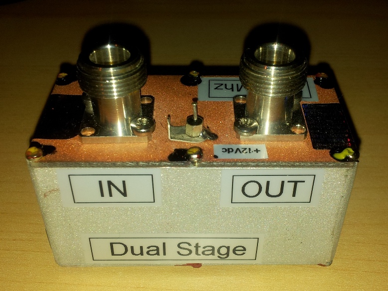

Mirar lo que acabo de recibir.
Ni sabía que existía un previo para 144 MHz con esas cifras. Me he quedado asombrado.

Pues supongo que es algo intermedio. Los fabrica Peter WA2ODO en su casa, pero los vende en plan semi-comercial.
¿Qué es ese aparato?
Un previo. Pre-amplificador de recepción para 144 MHz.

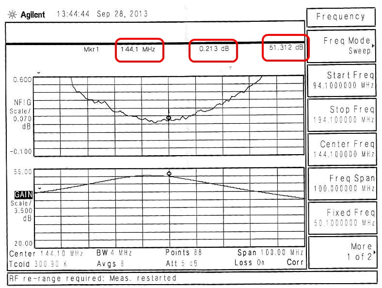

Sería uno más si no fuera por las cifras que presenta; 51 dB de ganancia !!
Con solamente 0.21 dB de cifra de ruido !!
Si no se pone un filtro, no sirve para ciudad o ambientes ruidosos (de RF, claro). En el campo, para hacer Luna supongo que es lo ideal.
Ya os contaré como va.

Bueno, la cosa se explica con lo de "Dual Stage".
Tiene una etapa de no mucha ganancia y muy bajo ruido. Y luego, otra con ganancia.

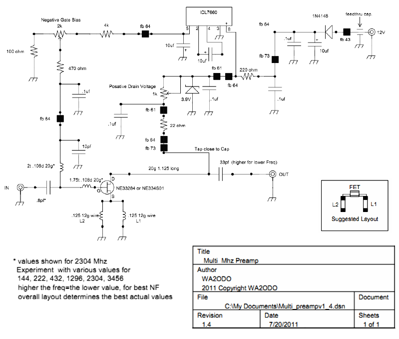

#250014  - 10 abril, 2014 07:51
El tipo es un gurú de los previos.
Que yo sepa suele usar transistores NEC.
Hace un par de años publicó en la Dubus el esquema del modelo "normal" con una sola etapa y muy bajo ruido.
Los componentes los monta aéreos, no hay placa PCB. Suelda contra los conectores de entrada, salida y alimentación, y los demás se apoyan es esos en el aire. Todo casero pero con unas cifras asombrosas.

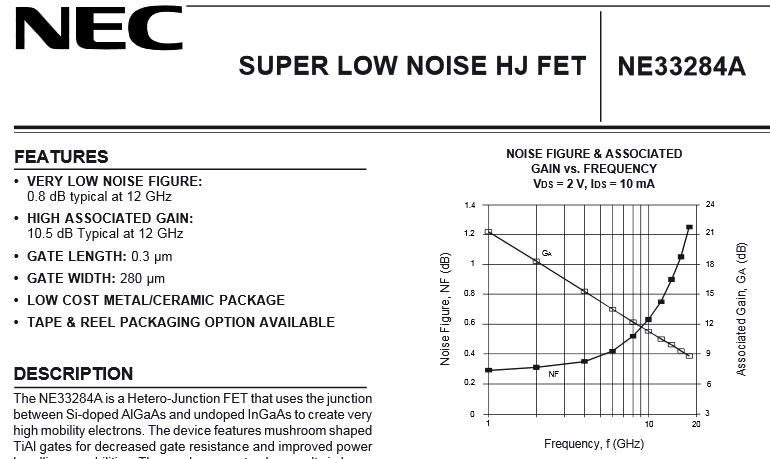

Aunque se empleen técnicas como el montaje al aire, bobinas gruesas de hilo plateado, condensadores de muy alto Q, ... lo que no creo que se pueda conseguir son cifras de ruido inferiores a las que tenga el propio transistor de la primera etapa (el ruido del de la segunda no importa tanto al verse reducida su influencia por la ganancia de la primera etapa).
Así que lo que habría que hacer sería enterarse de qué transistor usa y buscar el datasheet del fabricante, que se supone será serio y declarará cifras reales.
Después, todo lo que se ponga "delante" (conectores, cable, relé, filtro-adaptación) degradará el factor de ruido con sus pérdidas, entregando un valor real que será peor al del transistor "sólo".

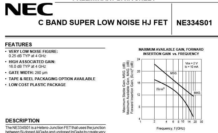

#250230  - 14 abril, 2014 10:38
FET is a NE3510S01 or NE33284 or NE334S01
#250282  - 14 abril, 2014 10:43

#250283  - 14 abril, 2014 21:21
que virgueria, solo veo un transistor, entiendo que el esquema no es de estas fotos no?
